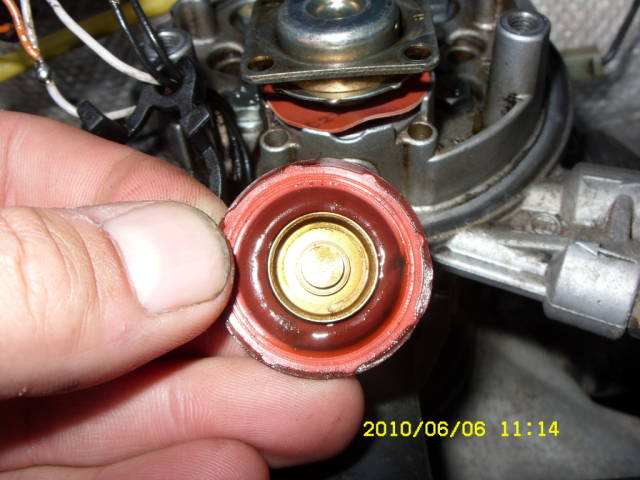

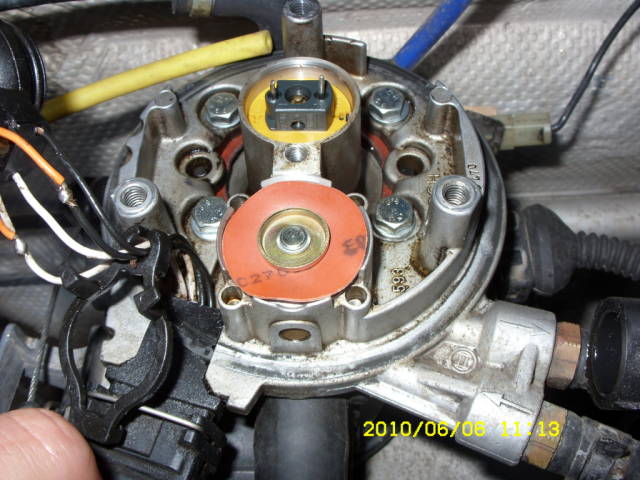

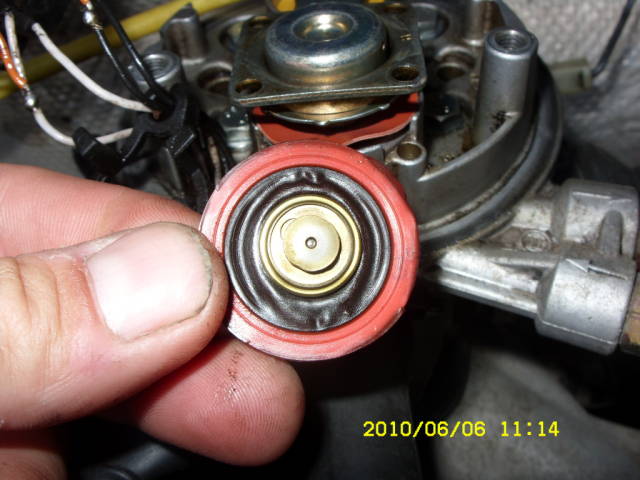

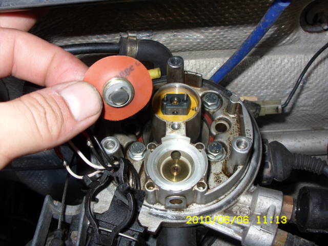

Днес отворих карбуратора и видях, че мембраната в регулатора за горивото беше залепнала. Отлепих я, почистих я нея и карбуратора и я огледах и ми се видя читава(не беше скъсана). После го сглобих и запали на газ, но на бензин неиска да запали, понякога само препалва и гасне. Възможно ли е този проблем да го прави тая мембрана, защото като я оглеждах беше леко напукана или има вероятност бензиновата помпа да не вкарва достатъчно налягане в карбуратора?

Всеки реглаж на моното(ти го наричаш карбуратор) започва с измерване на налягането.То дава информация за състоянието на регулатора(мембраната).За съжаление мембрани не се продават...трябва да търсищ читава от старо моно....ама как ще намериш не знам?!...от 20 г не се произвеждат...

А, според теб мембрана изглеждаща като първите две снимки читава ли е ?

zak-64 написа:А, според теб мембрана изглеждаща като първите две снимки читава ли е ?
А как по снимка да разбера еластичността и?

Мембрани се продават тук-там.Махни капака и гледай като въртиш,като запали и преди да угасне дали пръска бензин дюзата.
Ако пръска провери дебита на бензина.За целта извади маркуча от моното,пъхни го в поне 2 литра шише и пали на газ.Това при условие,че помпата ти върти и не е изключена при работа на газ.Струята трябва да е плътна и дебела.Ако не е и тече като ракийца,или ти е запушен филтъра,или самата помпа е замазала цедките на кошницата.
