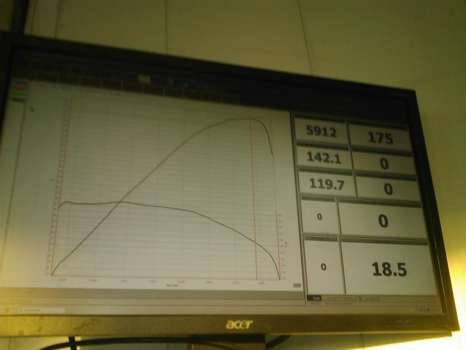

                                          каква е тази картинка, на волт/амперна характеристика ми прилича?
                                          тия числа какво значат, не ги разбирам? :dontknow
                                          Daniel Kuntov
                                          Мнения: 820
                                          Автомобил: VW Golf 3
                                          Двигател: GTI 2.0 8V AGG
                                          Re: Golf 3 2.0 AGG - пали трудно и прекъсва на бензин?
                                          Мнениеот Daniel Kuntov » Съб 04 мар 2017 21:36
                                          Позна.Следващият въпрос е за 200 лв
