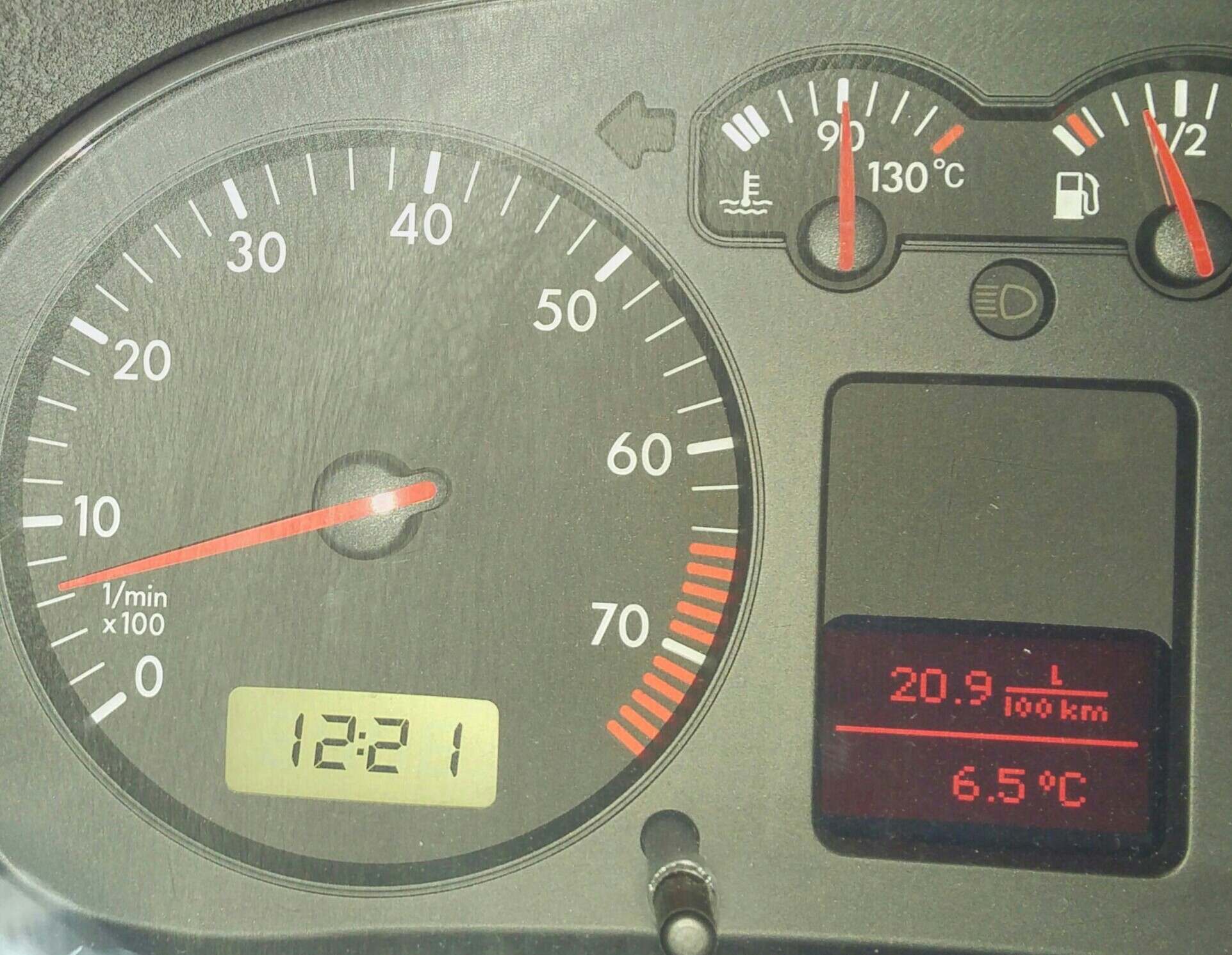

barutchiev написа:При напълно загрял автомобил-около 650-700 и то без никакви колебания.
владислав написа:Толкова са нормално при загрят автомобил. Не е от маслото аз минах 100 х.км в БГ само с 5w 40 и нямам подобни проблеми, не съм и доливал.
barutchiev написа:При около 750 оборота почти не се усеша,но падне ли (когато загрее) до 600-650 -се усеща.
600 об/мин,ако са толкова,това са много ниски обороти.
В Аутодата си пише,650-700 об/мин.
Re: Bora 1.6 16V 2000г. (105 c.c.) AUS мотор - Вибрации в купето и в педалите
Голф 4 1.6 16v aus
Не е включен климатроника
