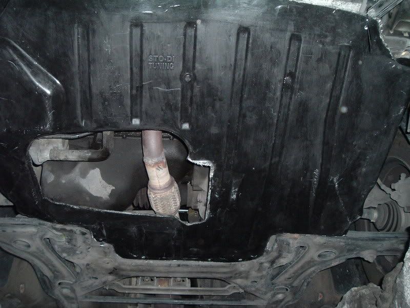

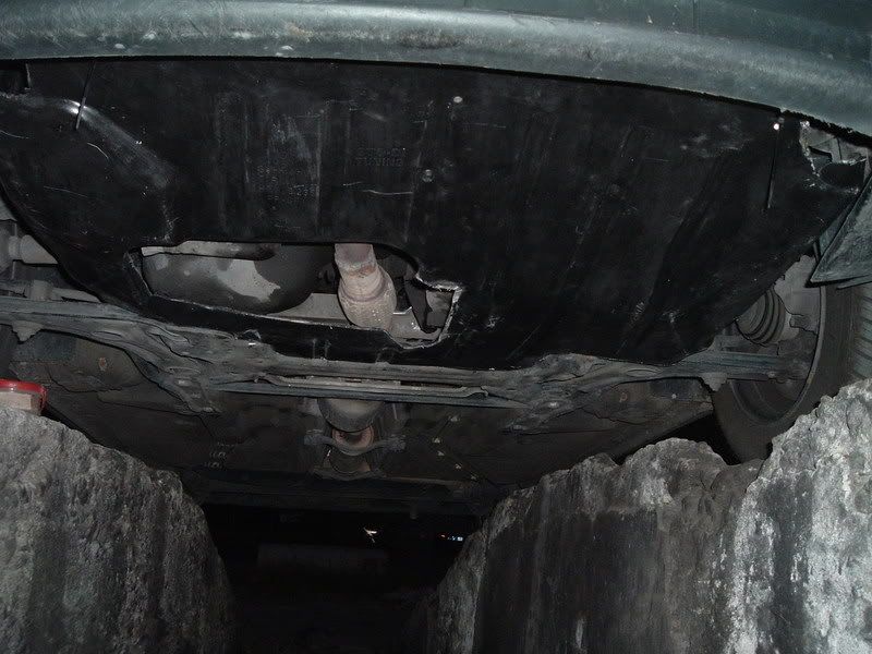

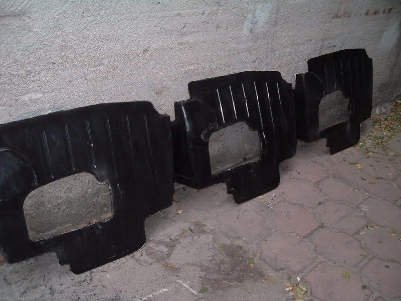

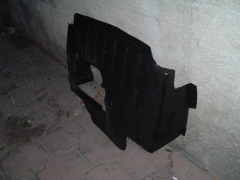

Ся - да обясня - има двигатели на които кората не пасва идеално.
Имам предвид че само ВЕНТО-ДИЗЕЛ има такава фабрична кора. Венто бензин, голф, поло ибиза и кордоба - нямат. Понеже завода не поставя кори на тях им липсва и една пластмасова ивица от около 5-6 сантиметра която се монтира под предната броня и за нея се защипва кората. Липсата на тази ивица налага в предната част на кората да се импровизира със винтове или свински опашки, но това не е никакъв проблем - кората си застава идеално на мястото - просто трябва да се хване с нещо за малката гредичка под радиатора. Има и някой двигатели на които картера е изместен, или колекторите минават отпред и се изнасят под двигателя - така че кората не става за абсолютно всички.
Най доброто за което се сещам е да пусна една снимка, а всеки който се интересува да си погледне колата на канал за да види дали кората ще му пасне (има много видове двигатели и ги въртят из много модели и не знам на кой пасва и на кой не)
Значи - кората се захваща за гредите на шасито, така че става за всички - гледайте къде е разположен картера и дали ще пасне в дупката на кората.
На първите две снимки кората не пасва и в отвора за картера се озовава тръбата на ауспуха (пак става - но не е баш както трябва)
На вторите две снимки кората си пасва като по учебник. Вижда се как съм ползвал два болта за да я закрепя отпред понеже не се защипва заради липсата на споменатата ивица между бронята и кората. Има и една свинска опашка посредата, но тя не се вижда)
Обяснявам всичко с такива подробности, за да не каже после някой - ама тя не ми пасна на 100% - Бухала ме измами

Тези "крачета"(в предната част) на моите кори не ги оформям, за да може да се монтират и на коли които нямат въпросната пластмасова ивица която ги посреща. Моите са плътни и който има такава пластмаса отпред си изрязва крачетата на място за да сме сигурни че ще си паснат точно в леглата
