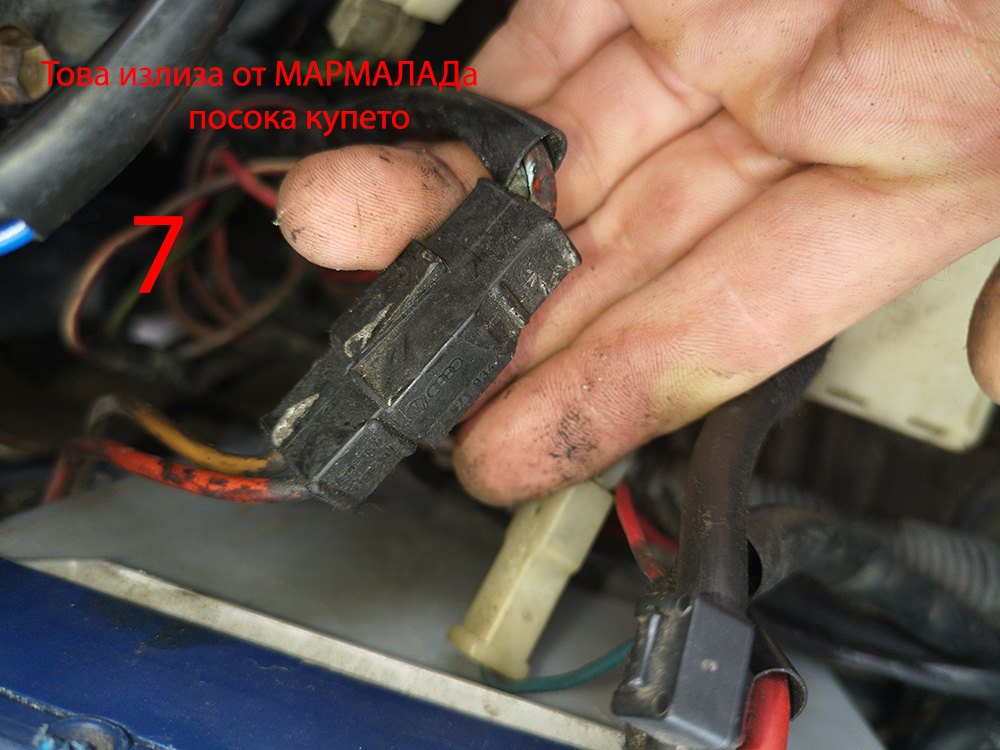

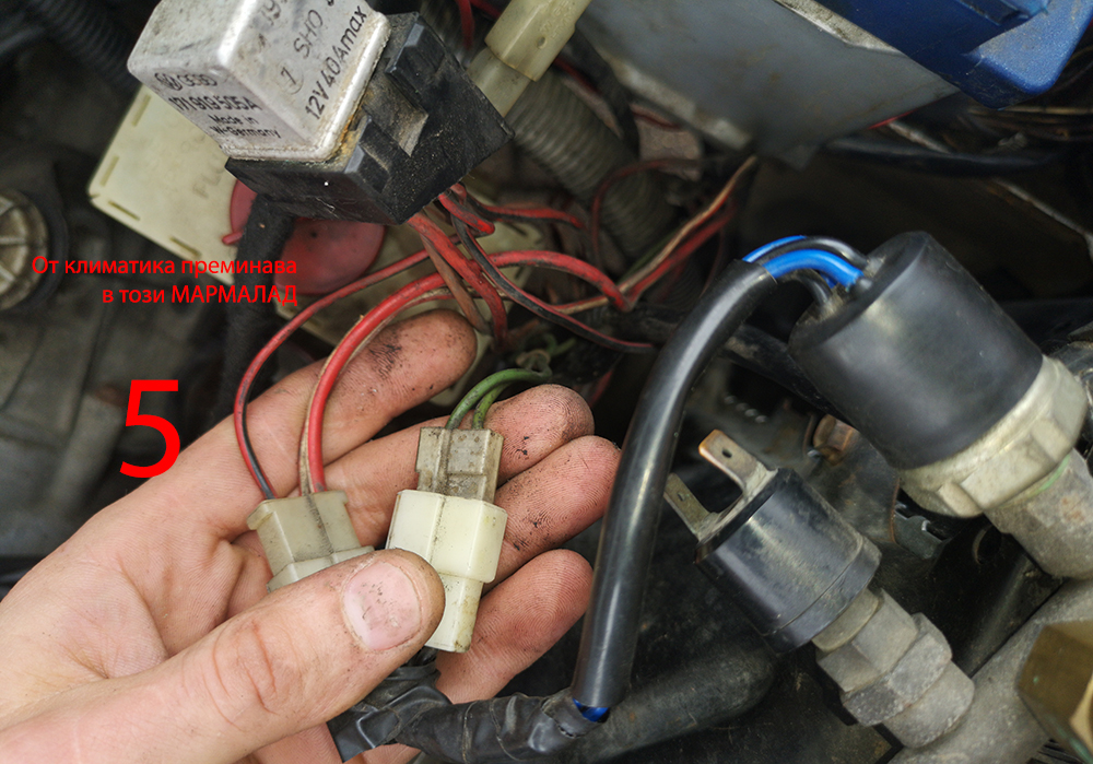

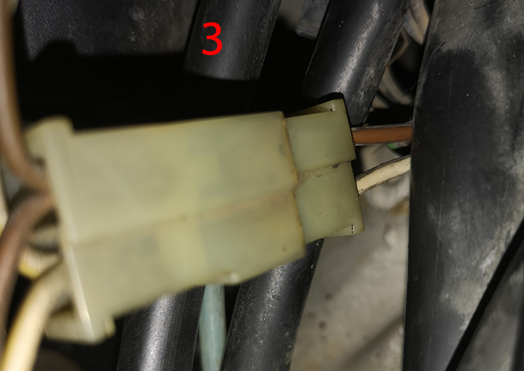

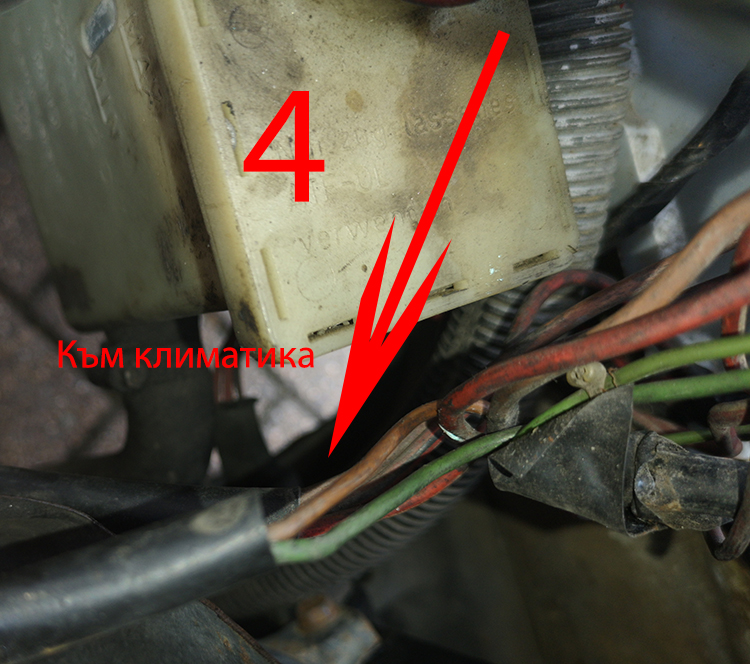

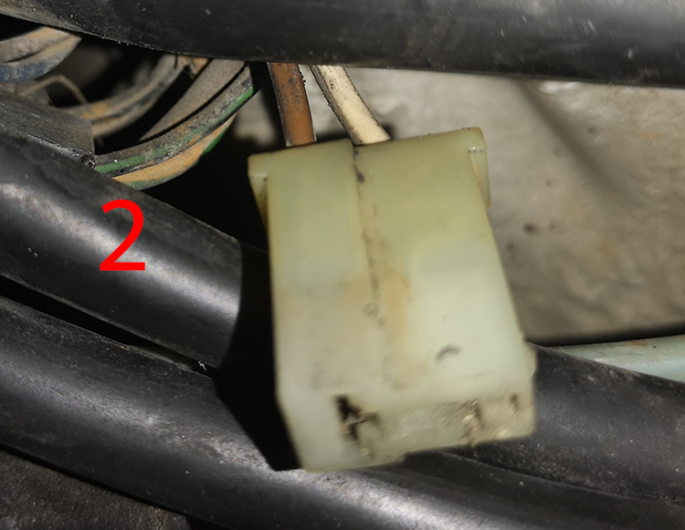

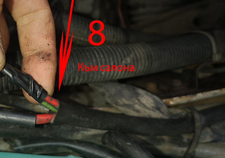

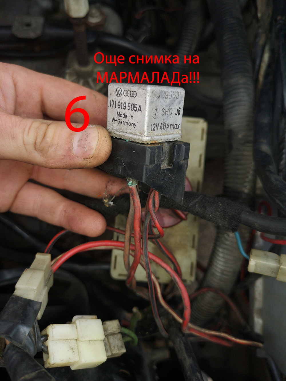

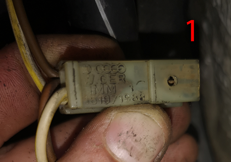

Намерих под разширителното казанче само тази букса:
Направих и малко други снимки - понеже не съм сигурен кое къде отива, та може нещо познато да ти изглежда ....

Re: Golf MK2 1.8GTI 1990 - централно копче на климатик...
И останалите снимки ...
А към въпросния пин 16 какво трябва да ходи - 12V ?!?!?!?!
Намерих само това - ама няма много инфо .............
Снимка 8, зелен кабел.
Някой да знае как да разглобя това нещо за да измеря колко мм са малките клемички???
Пък и да видя как изглеждат, преди да си поръчвам такива...
Изглежда ми капсуловано, ама се надявам да не е...
Има малко болтче отстрани.
Болтчето го няма, паднало е най вероятно.... А как се разглобява след махането на болтчето - напъвах във всички посоки и не помръдва на никъде....
Anrus - не знам кой си и от къде си - ама ЕВАЛА на теб!!!!
Благодаря ти много - вързах зеления кабел към компютъра - съвсем друго си е - разликата е ОГРОМНА!!!
За мен си КЛИМАТИКДЖИЯТА
на Голфовете!!!
Още веднъж благодаря за цялата оказана помощ!
anrus написа:Снимка 8, зелен кабел.
