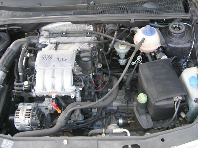

Къде по-точно е този датчик?

И при мен от известно време е доста спъната. Отделно температуртата рядко е вдига над 70С и следователно разхода се качва. Някой може ли да ми каже кой маркуч се пипаше и какъв трябва да е (студен/топъл), за да се разбере датчик ли е термостат ли е? Става въпрос за AFT мотор.

ето го температурния датчик!
