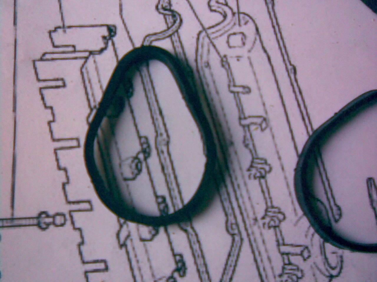

Много благодаря, колеги ! И аз извърших тази интервенция. Пръстените ги взех от drive.bg Доскоро колата глъхнеше на ниски обороти докато е студена. Вече не глъхне !

Момчета я да отупам прахта от старата темичка. Имам проблем с един пасат Б5 1.8, 125коня, ADR мотор. Гледам че сте сменяли о-пръстенчета и са се оправили при вас проблемите. Моя проблем е че като я запаля на студено заработва за около 5- 10 секунди нормално и после започва да клати оборотите в диапазон от 400 - 900. Мотора яко тресе и мирише покрай нея на бензин. Вашите симптоми същите ли са били ?

СЛОЖИХ АГУ И ЗАПОЧНАХА ПРОБЛЕМИТЕ ,ТРУДНО ПАЛИ СУТРИН НЕ ДЪРЖИ ОБОРОТИ ДОКАТО НЕ ЗАГРЕЕ,ЗАБИВА ПРЕДНИЦАТА ПРИ ПОДАВАНЕ НА ГАЗ И РЕШЕНИЕТО Е СМЯНАТА НА О-ПРЪСТЕНИТЕ НА ВХОДЯЩИТЕ КОЛЕКТОРИ .АВТОМОБИЛА Е VW GOLF 1.6AKL
КОЛЕГИ ПРИ ПОСТАВЯНЕ НА АГУ СМЕНЯЙТЕ ЗАДЪЛЖИТЕЛНО О-ПРЪСТЕНИТЕ
