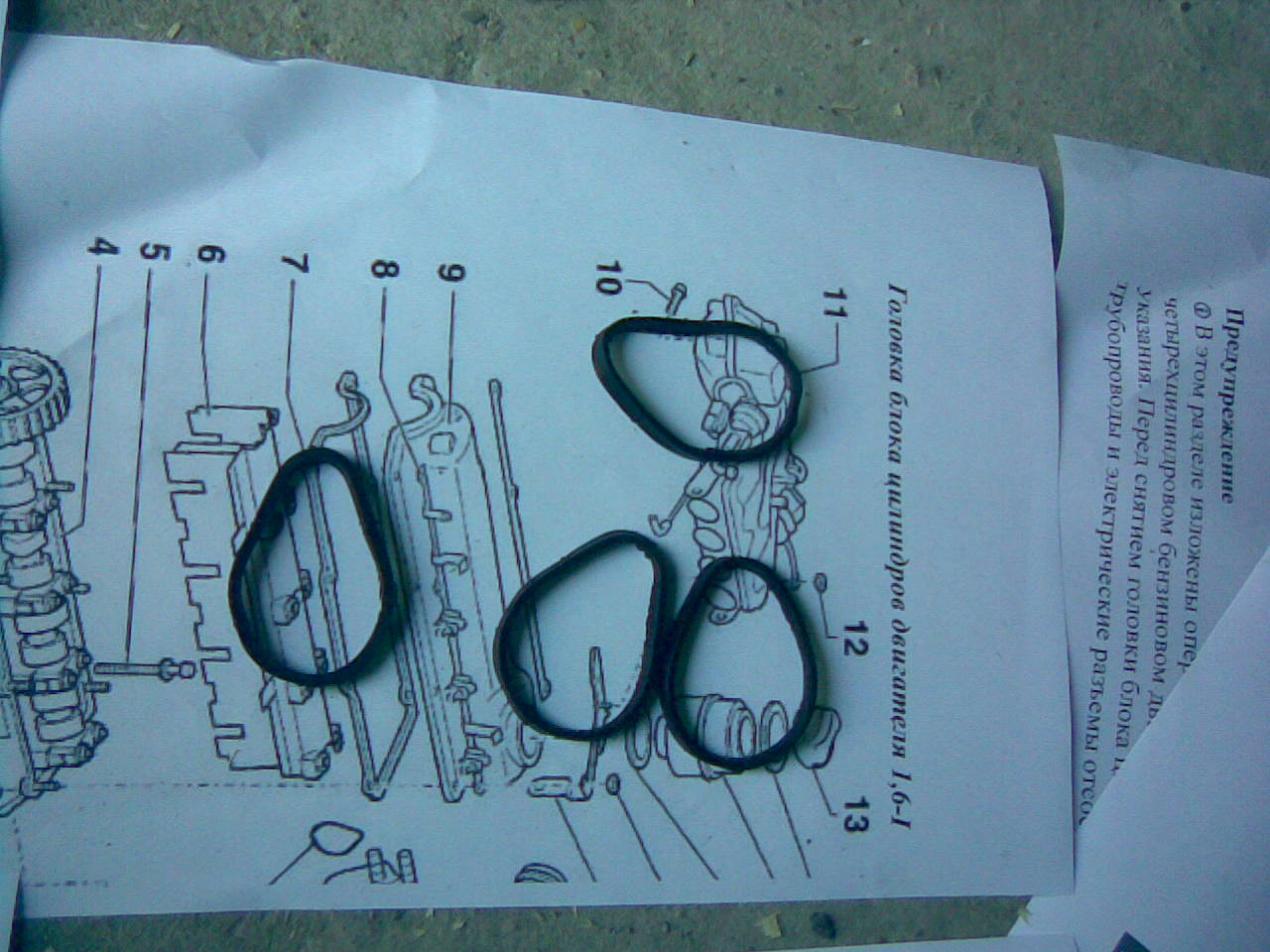

Много благодаря, колеги ! И аз извърших тази интервенция. Пръстените ги взех от drive.bg Доскоро колата глъхнеше на ниски обороти докато е студена. Вече не глъхне !

СЛОЖИХ АГУ И ЗАПОЧНАХА ПРОБЛЕМИТЕ ,ТРУДНО ПАЛИ СУТРИН НЕ ДЪРЖИ ОБОРОТИ ДОКАТО НЕ ЗАГРЕЕ,ЗАБИВА ПРЕДНИЦАТА ПРИ ПОДАВАНЕ НА ГАЗ И РЕШЕНИЕТО Е СМЯНАТА НА О-ПРЪСТЕНИТЕ НА ВХОДЯЩИТЕ КОЛЕКТОРИ .АВТОМОБИЛА Е VW GOLF 1.6AKL
КОЛЕГИ ПРИ ПОСТАВЯНЕ НА АГУ СМЕНЯЙТЕ ЗАДЪЛЖИТЕЛНО О-ПРЪСТЕНИТЕ
