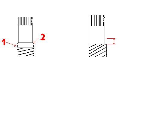

иначе друг вариант за който се сещам е.
от ляво с 1 съм показал къде търкалят топчетата на лагера (оригинално)
с 2 съм показал ръбчето което пречи да бъде набит нов.
а от дясно съм показал как си мисля че ще стане.
то ще стане де стига да знам какъв е диаметъра на вилката при лагера и какъв при шлиците.
ако е еднакъв то няма грижи.но ако е по голям пак няма как да стане.освен с някаква втулка от 2 части и с лагер с по-голям вътрешен диаметър но външния равен на стария (бахти какво обяснение и рисунка :screwy )

така ..относно горния лагер.
не търсете такъв.
само ще си загубите времето...
и в ауто-плЯс или автохит като ви кажат "имаме ремонтен комплект за рейка" знайте че ви говорят за пакет грес и накрайници.
начина който съм описал по-горе е сходен към това което се прави...
но не става тъй като и лагер 18/32/8 няма да намерите...поне аз не намерих.
компромисния вариант е следния...
намирате лагер 20/32/8
отивате при някой стругар и за 10 лв ви изработва това което се вижда от снимките.
зачиства самия детайл и изработва втулка за хлабината между него и лагера.
човека си ми каза днес че е добре да се залепи с лепило за цилиндрични материали и му направи каналчета за да може да се капне.не знам защо но щом той казва добре.
като цяло стругаря си свърши работата за 10 лв а лагера ми струваше 3.40 лв.
ето за какво говоря:
