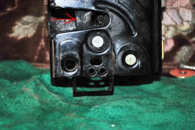

Само дето и двете неща, които си описал нямат нищо общо с конкретния проблем, който се крие дълбоко в механизма на бравата.

Няма значение дали колата е със заводско, китайско или изобщо няма централно. Проблема е в самата брава, или по-точно в оная ху**я, която описа emo-gar. На нея има една малка пружинка, дето изтласква буталцето, но греста, с която е смазана цялата брава се втвърдява(при мен беше почти като гипс вече) и в един момент пружинката спича на едно място и бравата е до там...ВД-40 размеква греста и бравата почва да се отваря, но е въпрос на време пак да зацикли. Решението е сваляне на бравата, разглабяне на съставни части, почистване и смазване наново с подходяща грес(аз ползвах някаква графитена, май е за лагери). След тази операция имаше и бонус, врата почна да се отваря и затваря с такава лекота, че чак не е за вярване...

GRUEL написа:Няма значение дали колата е със заводско, китайско или изобщо няма централно. Проблема е в самата брава, или по-точно в оная ху**я, която описа emo-gar. На нея има една малка пружинка, дето изтласква буталцето, но греста, с която е смазана цялата брава се втвърдява(при мен беше почти като гипс вече) и в един момент пружинката спича на едно място и бравата е до там...ВД-40 размеква греста и бравата почва да се отваря, но е въпрос на време пак да зацикли. Решението е сваляне на бравата, разглабяне на съставни части, почистване и смазване наново с подходяща грес(аз ползвах някаква графитена, май е за лагери). След тази операция имаше и бонус, врата почна да се отваря и затваря с такава лекота, че чак не е за вярване...
много си прав, тъкмо щях да пиша кво е станало при мен-след вд-40 пак е изсъхнало и клеясало.Може би няколко такива процедури ще поумият пружината и след това смазване с масълце.За разглобяване на врата и бравата не ми се мисли, чак лошо ми става
