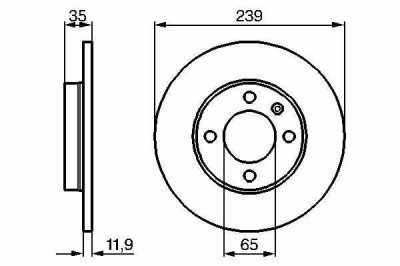

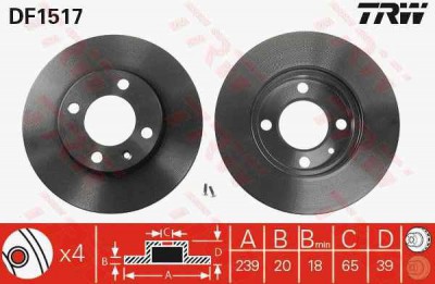

G3
239мм плътен диск
239мм вентилиран диск

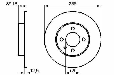

256мм плътен диск

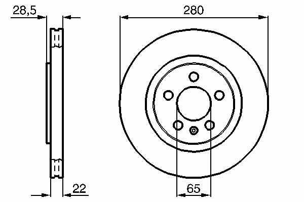

280мм вентилиран

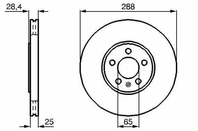

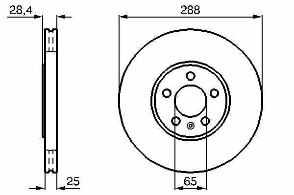

288 вентилиран

G4
288MM
Discs Diameter 288.0mm
Discs Thickness 25.0mm
Overall height 34.2mm
Centre Diameter 65.0mm
Minimum Thickness 22.0mm

Процедурата трябва да се извърши на кола която е 4х100мм. Тъй като при Голф 2 и Голф 3 4х100 окачването е еднакво - все едно да сложиш 288мм на Голф 2!
Единствения вариант да минеш на 280мм. при 4х100 е с дискове от Г60. които са с офсет 39мм както и 256мм на всички голфове/пасати. 280мм от Голф 3 5х100 не стават защото са с офсет 28мм - разлика от 11мм. На 5х100 се монтират само дискове 280/288мм които са с еднакъв офсет. Днес сравних съпортите лукас/АТЕ и офсета при тях е еднакъв, следователно разликата от 11мм идва от шенкела и главината на "новия тип" окачване при голф 3 които са с 5 болта.
Вероятността да се сложи диск 288мм от Г4 разпробит на 4х100 е доста по-голяма тъй като офсета при него е 34мм т.е. само 5мм разлика с 256/280 на 4х100.
Единствения вариант да се компенсират тези 5мм е да се намали дебелината на захващащата част на съпорта с 5мм тъй като се захваща с болт отзадната част на шенкела а резбата е на самия шенкел.
Всички рамери на офсетите са приблизителни!
За да не останат празни приказки, като намеря 288мм дискове от г3 и г4 ще направя тест-сглобка и ще премеря със шублер точно колко е несъответствието и при двата варианта + снимки.
Ако някой разполага с каквито и да е дискове 288мм от Голф 3/4 ще ме улесни много за общото благо - трябват ми по 1 брой за теста
