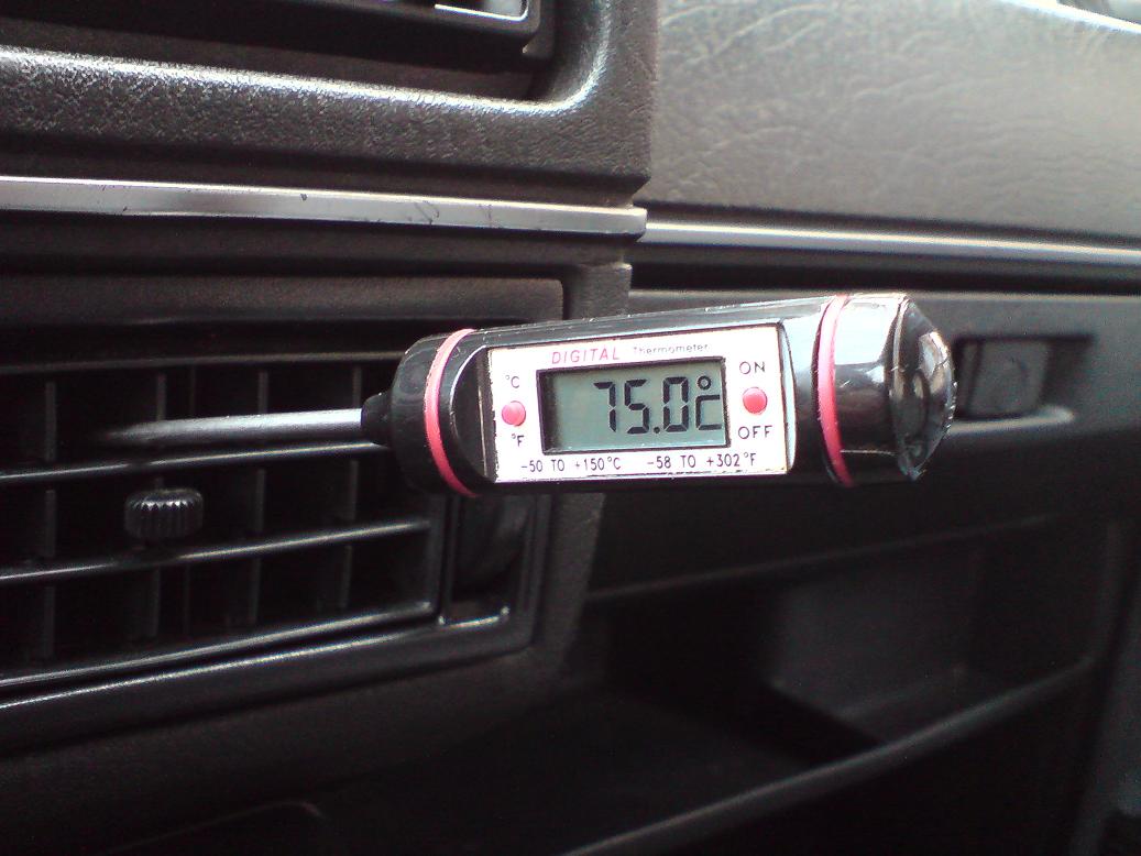

Super Sprint
Мнения: 72
Регистриран на: Пон 05 яну 2009 23:29
Автомобил: VW Golf II Marineblau 1987
Двигател: EZ
Местоположение: Севлиево
Re: Голф 2 1,6 бензин,газ - Проблем с парното
Мнениеот Super Sprint » Вто 27 дек 2011 19:28
agent_kowalski написа:На смукача на тия тънки маркучи като се върже то нищо топло няма да достигне до изпарителя.....
не искам да изпадам в спорове,но аз си го вързах след колектора и ампулата и стопля след 2-3 мин от запалването ,както и маркучите на парното ,няма разлика.
Никога не ми е замръзвал изпарителя,паля на газ и тръгвам ,явно при мен нещо е проблем ,а ваще коли са наред :?
няма логика да е проблем такова връзване и дебита е предостатъчен за изпарител и не се намесваш на системата с някакви тройници,дето точно паралелно вързан на парното с тройници няма как да не повлияе на парното :wink:
а,и ето едно горе долу добре работещо парно на голф2
колата е загряла,на вън е 0 градуса....
