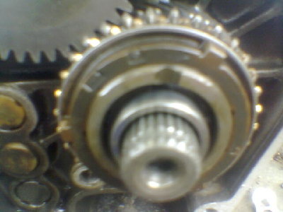

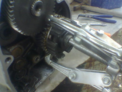

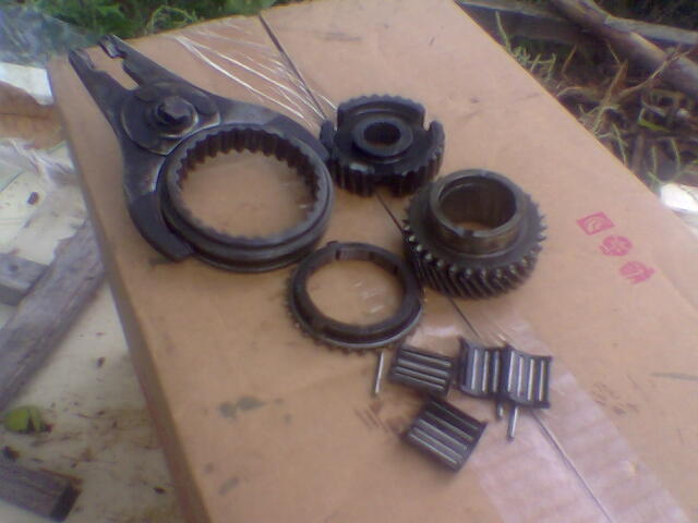

това се наложи за да може по хубаво скобата да захване зъбното колело като се провре между синхронизатора и колелото
ето така

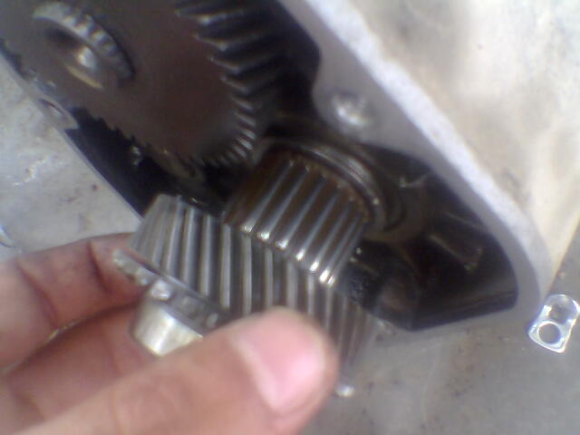

тук следва изваждане на колелото

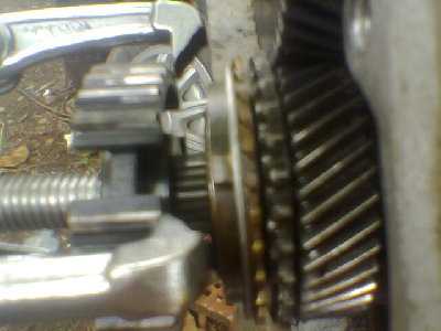

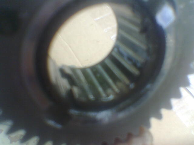

външното колело е свалено вече това което се вижда тук е синхронизатора зад него вътрешното колело то се вади с издърпване само и лагера ако се е запазил цял излиза заедно с колелото
ето тук се вижда вече лагера вътре в колелото изглежда добре но

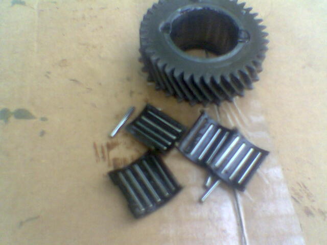

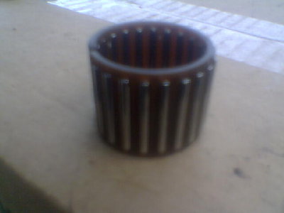

след като го извадих от колелото
беше на прарчета е сравнение с моя се е позапазил хаха от моя само стружки бяха останали
и до тук с разглобяването това са всички елементи които се свалят а сега следва обратно вече зглобяване

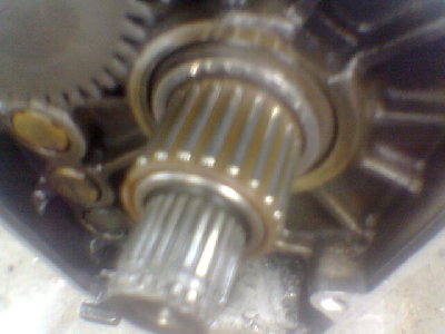

ето го и новото лагерче
тук вече е нанизано на оста
и следва слагане на вътрешното зъбно колело и синхронизатора

и това е философията след като са сложени синхронизатора и вътрешното колело набива се външното колело слага се зегера и накрая вилката свърши ми батерията на телефона и неможах да направя снимките до края,но пропуснах и да ви кажа когато сваляте вилката под нея на болта има една гаика за реглаж на вилката и трябва да си остане на същото място кадето е била след развиването на болта аз е застопорих с лепило за болта да не мръдне при развиването и горното зъбно колело на първичния вал което е не се сваля та това е дано сам помогнал с всичко до тук мн сам изморен днес след ремонта и се извинявам ако сам направил някоя грешка с писането и качването на снимки но и компа ми е на издихание и тва ме натовари още и накрая сменихме и семерингата сложихме и кутията на колата наляхме маслото в кутията до кадето трябва да е и всичко е ок вече след тия мъки изчезна това гадно тракане и стържене и при тази кола . Това беше проблема при моята СК и на моя човек която правих днес този иглен лагер дано и при колегата тук с проблема това да се окаже и да няма друго.
