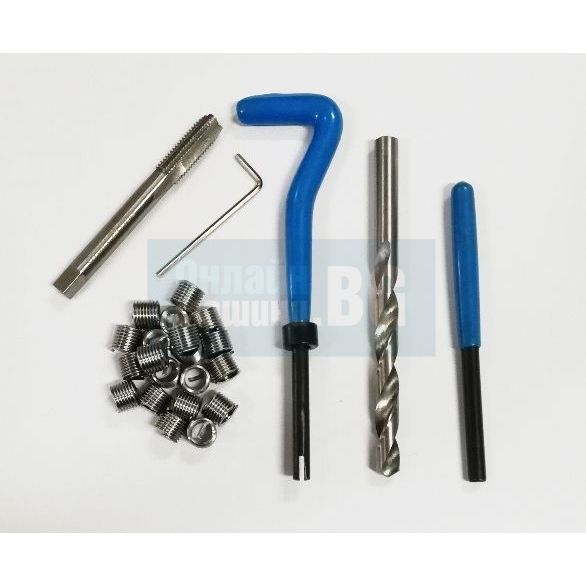

Лагерите им няма нищо,смени болтовете.А за шпилките решението е :
