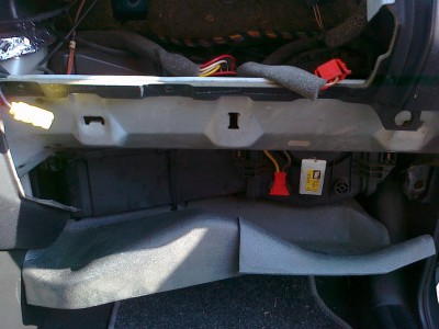

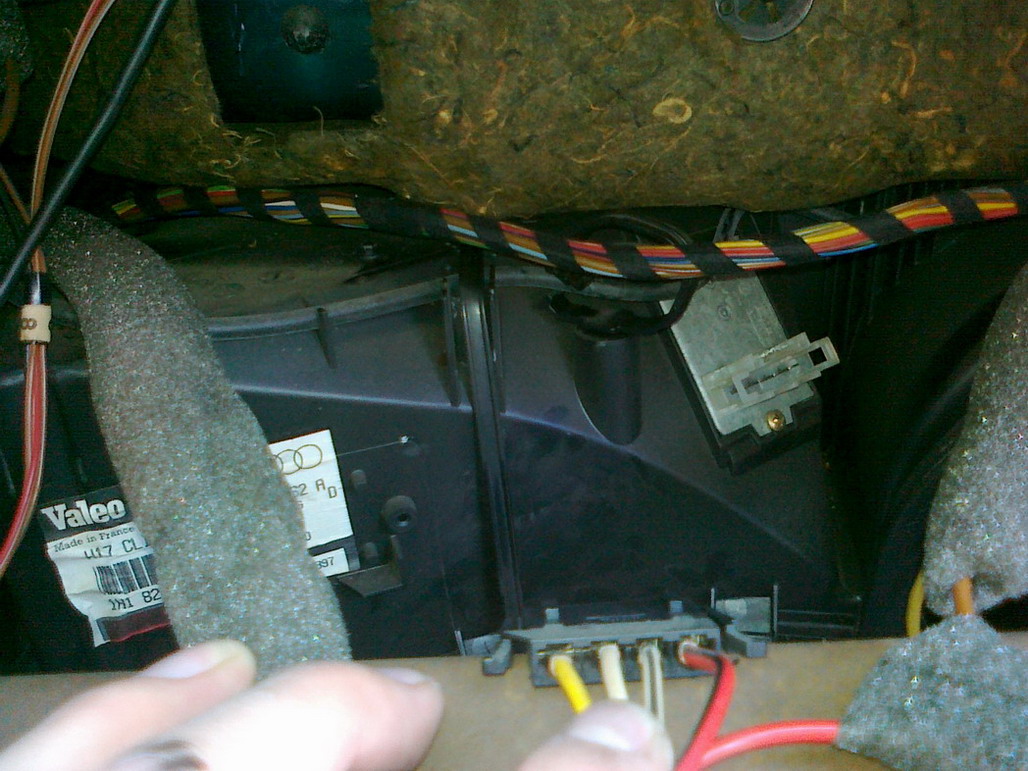

Така, явно аз съм много зле, но нещо не можах да се оправя.
Разглобих жабката, махнах я, отместих кората, защото не можах да я сваля цялата, но не успях да откача възздуховода - първо, че има някакъв гумен канап, който минава през него и очевидно трябва да се реже, за да може да се отвори въздуховода, а и отделно не съм сигурен, че съм отвил правилната гайка откъм двигателя, защото въздуховодът не помръдва...
Явно че ще ми трябва вашата помощ отново, защото не мохаж да стигна докъдето трябва...
Предварително благодаря!

Добре, някой да съдейства?

Отвиваш двете пластмасови гайки под кората.Тези който ти държат пластмасовата основа за филтъра на купето.После развиваш и гайката една гайка,която е в двигателния отсек.Тя е самостоятелна ще я видиш.Махаш 6бр. метални щипки от въздухопровода и ще я видиш клапата.

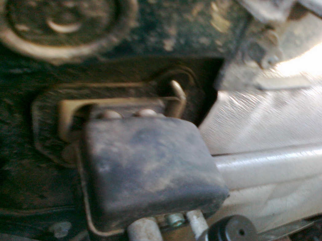

Нещо не мога да се ориентирам по твоите снимки...но ето я въпросната гайка при мен (гледната точна е от горе ,право към земята...при двигател 1.8 ,с газ както е видно).
Иначе колегата преди мен ти дал добри пояснения.

Да, разбрах коя е гайката. Отвил съм грешната.
Мерси много за пореден път!
