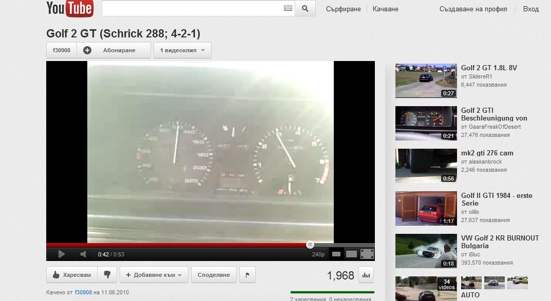

bnick
- Мнения: 1549
- Регистриран на: Съб 15 май 2010 16:27
- Автомобил: Passat B8
- Двигател: ACDF 2019
Re: Golf 2 1.6 75-Нормален ли е разхода ми ?
Ето снимка от нета:
На 120 с около 2800
На 120 с около 2800
- stefan4o
- Мнения: 19370
- Автомобил: VW Jetta
- Двигател: PN 1990
Най-дългата СК на голф е 4Т, която при 3023 об/мин дава реални 120 км/ч на колелата, според калкулатора
Остави тия снимки в нетЯ
