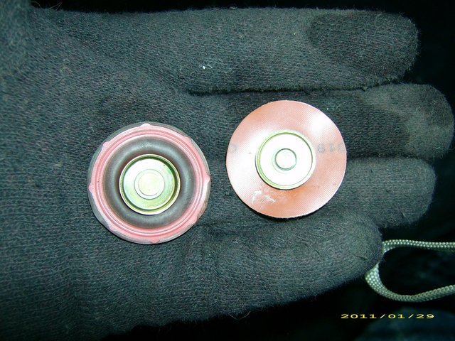

bahyr
Мнения: 569
Регистриран на: Пет 11 юли 2008 17:07
Автомобил: LEON ST
Двигател: CXSA
Re: Golf 3 ABD 1.4 - Странен проблем.
Мнениеот bahyr » Съб 29 дек 2018 18:09
bahyr написа:Не е лошо да провериш мембранката на бензиновия регулатор дали не е сцепена.
Регулатора е до дюзата в моното. Развиваш три торксчета и мембранката е отдолу.
Струва ми се, че това не си го проверил още а може би има касателство с проблема ти. Или поне с един от тях.
Ти колко време кара с изгоряла помпа? Ако е било по дълго време е възможно мембраната в регулатора на налягането на бензина да се е сцепила щото е останала на сухо а то там си става горещо.
Сложил си бенз. помпа, че и на 3 бара пробила се е мембраната от там олива с бензин дави се и т.н. Провери я ще ти отнеме 10мин., махаш капака на моното развиваш 3 или 4 торксчета- ограденото с червено.

Мнения: 19369
Двигател: PN 1990+KR 1987
Мнениеот stefan4o » Съб 29 дек 2018 18:14
Бас ловя, че майсторът не я е проверил.

Мнениеот Барон Мюнхаузен » Нед 30 дек 2018 7:55
stefan4o написа:И какво общо има олятият бензин с настройката на изпарителя? Много от нещата ти не са проверени като хората ми се струва.
Ставаше дума за това , че не държи обороти. Мембраната найстина майстора не я е гледал или аз не съм видял. Релето ще го сменя , защото нещо не е наред .
Днес ще проверя мембраната дали е здрава.
