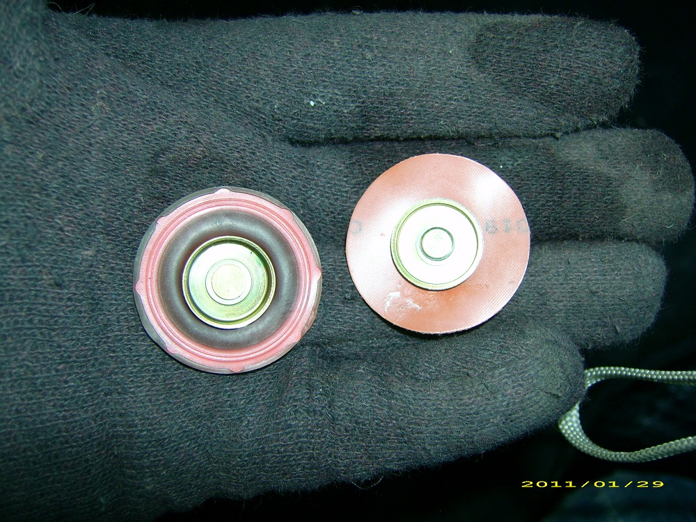

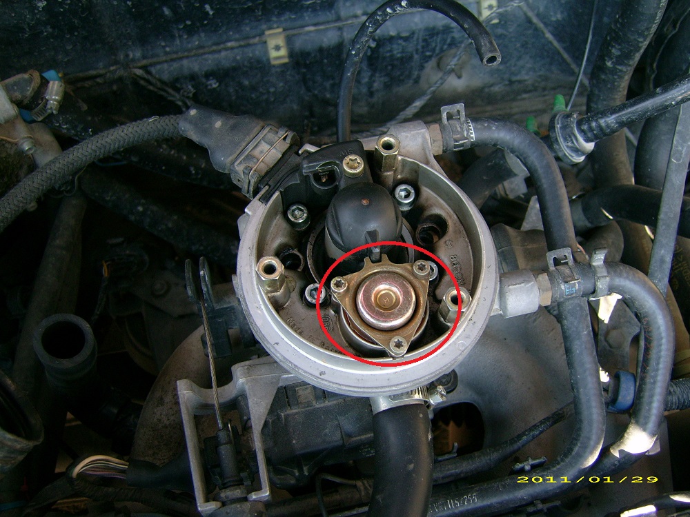

bahyr написа:Не е лошо да провериш мембранката на бензиновия регулатор дали не е сцепена.
Регулатора е до дюзата в моното. Развиваш три торксчета и мембранката е отдолу.
Струва ми се, че това не си го проверил още а може би има касателство с проблема ти. Или поне с един от тях.
Ти колко време кара с изгоряла помпа? Ако е било по дълго време е възможно мембраната в регулатора на налягането на бензина да се е сцепила щото е останала на сухо а то там си става горещо.
Сложил си бенз. помпа, че и на 3 бара пробила се е мембраната от там олива с бензин дави се и т.н. Провери я ще ти отнеме 10мин., махаш капака на моното развиваш 3 или 4 торксчета- ограденото с червено.
Под металната шапка има пружина която натиска мембраната, да не я изгубиш.
