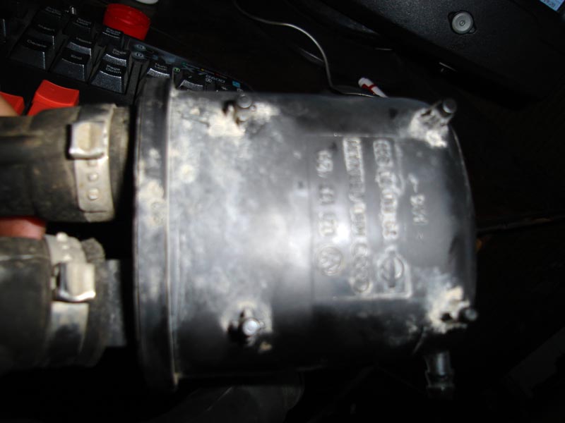

Колега yoan4o евала! Страхотен пост. Много полезен. Правил съм всичко с изключение на чистенето на дебитометъра. Кажи моля те малко повече, къде точно се намира, как се сваля, как се чисти и т.н. Ако можеш и да го щракнеш ще съм ти много благодарен :wink:

emohrisstov написа:Колега yoan4o евала! Страхотен пост. Много полезен. Правил съм всичко с изключение на чистенето на дебитометъра. Кажи моля те малко повече, къде точно се намира, как се сваля, как се чисти и т.н. Ако можеш и да го щракнеш ще съм ти много благодарен :wink:
Колега, значи, доколкото знам от богопомазаните майстори има 2 вида дебитомера за тия животни. Моя е ХИТАЧИ и е една малка правоъгълна кутийка, която стои на дебелия въздуховод - отгоре, точно след кутията.
Ако твоя е същия ще се радвам да се видиме на по :beer да ти покажа.... става изключително лесно. За другия вид обаче, само на сервиз, понеже там май няма достъп до тия жички вътре.

До emohrisstov и който има нужда де :drunk
Значи, първо се сваля кутията с филтъра.
целия блок на дебитомера е захванат за долната част на кутията, ако не се лъжа с 4 болта.
След като демонтираш кутията и болтовете, остава само самия дебитомер. От страната, от която влиза въздуха, има една решетка, която се демонтира много лесно - просто се държи с един прекъснат опръстен, който изпълнява ролята на пружина.
След като махнеш решетката - е това цилиндърче, дето вътре има 2 жички е тоя прословут дебитомер. Пръскаш жичките без да прекаляваш с ВД и толкова. Подсушаваш и сглобяваш по обратната процедура.
Това е, айде пиши има ли резултат!!!

Има го на АЕК да, аз лично съм го чистил това с вряла вода и прах за пране, изкара толкова масло колкото, баба ми няма бели косми на косата си :D . Съветвам колегите да го почистят. Също така колегите с АЕК закарайте колите си да ви почистят, с ултразвук ли с кво го чистиха моето mhihi "Стъпково Моторче" :wink: .
Застанете до двигателя и се ослушвайте за ,случайно изпускане на въздух от някъде, тва също е проблем и вдига разхода много... Аз една седмица се чудих защо ми вдигна разхода , а то имаше едно маркуче цепнато точно на свръзката и съска ли съска, вика смени ме mhihi.

Колегата yoan4o е много прав.Карам AFT от 3 години и съм газов инжекцион.От начало всичко беше на 6,обаче от време-на време взе да губи мощност и се започна палец,дистибутор,кабели,ланда,катализатор,комутатор и диагностики къде ли не......и накрая се оказа хлабав пин(или беше пинк :oops: )на дебитомера(бях тръгнал и него да купувам 442лв)Повярвайте ми...колата върви ...абе като нова.Дано да съм помогнал.Да са живи и здрави в автосервиз НЕМО КАР в Пловдив :beer
