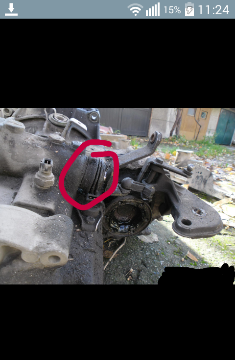

Колеги имам един теч на скоростната кутия от един маншон на лост за превключване! Колата е голф3 1.8 ADZ мотор, нямам представа код на кутията и номер..
Подозирам че има някакъв семеринг, но надявам се ще ми кажете по точно какво е, за да знам какво да купя и дали се сменя лесно!?
Прилагам примерна снимка от нета ,за да видите за какво иде реч.
Моята кутия е омазана по идентичен начин!

Кода на кутията би трябвало да е написан от долната част на кутията, срещу датчика (който е на твоята снимка до ограденото). Плоско място, на което е написан кода на кутията и цифри (дата на производство, на втория ред не знам какво означават цифрите). На втората снимка, жълтия правоъгълник е мястото ( :arrow viewtopic.php?t=1321).
Ако теча е отдавна, може да остане 5 скорост без масло и ще е нужно доливане.
(имаше писано за семеринга скоростна кутия и проблемите... :arrow viewtopic.php?t=320265)
По-добре отиди до сервиз, тъкмо ще ти долеят изтеклото масло...

Благодаря колега за отговора! Това се чудех дали се казва семеринг на скоростната кутия, защото срещам по разни онлайн магазини тоя термин, но като незнам един семеринг ли е на кутията или са повече ,затова питам! :drunk

Не съм гледал схемите, но мисля, че има и друг/и вътре, този е семеринг/маншон на избирача. Виж си кода на кутията на канал, да няма разлика при покупката нещо после...
Предполагам (от намерената схема според двигателя), че е поз.23, за кутия тип 020, номер VAG 020-301-227F, размер 18х30х8 (провери го пак, че не съм сигурен):
:arrow И една тема от руснаците за смяната
