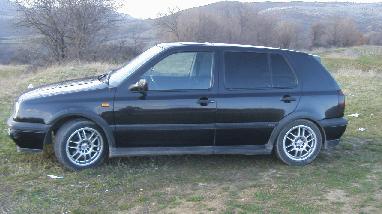

popodopolo
Мнения: 230
Регистриран на: Сря 26 апр 2006 10:37
Местоположение: Асеновград
Re: въпрос относно пружини за голф3
Мнениеот popodopolo » Вто 10 фев 2009 8:09
Слагайте регулируемо окачване и няма да имате проблем с високи предници и няма да сравнявате колите си с Москвичи :lol:
Ето и моя китук как седи с регулируемо окачване!
