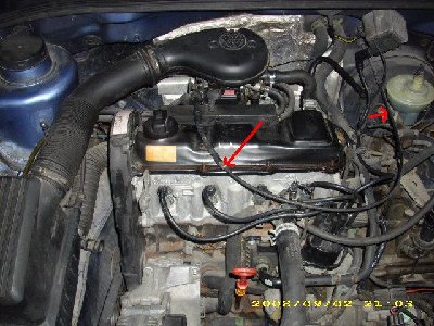

Е това е жилото на газта(1.8 mi ABS).

m2595 написа:
Да. Само да провери тези неща които му казах.
