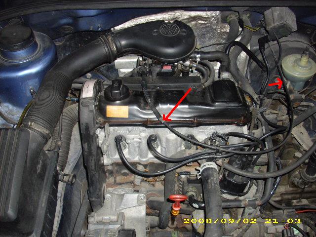

Е това е жилото на газта(1.8 mi ABS). :wink:
misho_GTI
Мнения: 1989
Регистриран на: Чет 13 сеп 2007 11:29
Автомобил: 1990 Golf GTI + 1991 Country
Двигател: PB 112 + 1P 98
Re: Проблем с педал на газта - потъна!
Мнениеот misho_GTI » Съб 28 мар 2009 1:30
m2595 написа:
Да. Само да провери тези неща които му казах.
