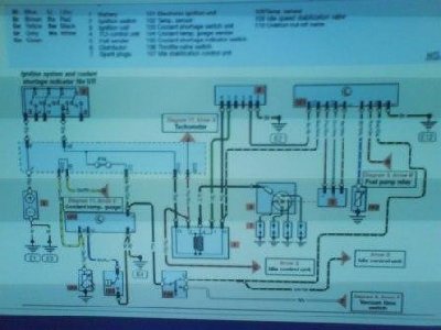

наерих тук една схема

Така след като видяха тази снимка с обяснение на всички датчици не ми е ясно за какво служи датчик номер 5,при мен представлява като датчик ,но не се включва кабел и има една черна пластмаска в средата с място за отвертка!?Кой е въобще датчика за температурата на таблото на схемата по-долу може ли някой да отговори!?

Стана ми всичко ясно вече проблема идва от там ,че мотора е сменян бил е 8 винтилов мотор ,а е сложен 16 ,двата имат разлика със разположението на температурните датчици !На 8 винтиловите е отпред на тялото на масления филтър ,а на 16-те отстрани на главата.Сетих се днес ,че на Джетата ми беше там и се поразрових и намерих оставената букса от инсталацията на стария мотор само,че е с два кабела - жълт с червена ивица и някакъв кафяв ,дадох ги накъсо и стрелката веднага се качи!Мерси на колегите взели участие в разрешаването на проблема!

Re: Търся инфо за ел схема на темп.датчик на PL
Жълтия с червено е за стрелката, кафевия е маса и няма да имаш нужда от него, понеже при 8 клапановия мотор датчика стои на пластмасова тръба, както датчик No 8 от снимката, която си показал и му е нужна и масата
