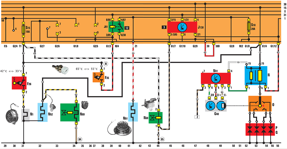

Карбуратора се захранва от бушон 17 и реле2(по спомен). Релето е за подгрева на смукателните тръби. Като си сменял автоматичния смукач се гледат едни белези на зацепване. Друго, което може да ти се е случило е запушване на охлаждането на смукателните тръби. При мен стана така и се наложи да сложа тройник с който да им уредя циркулация от друго място. След като не можах да ги отпуша.Ето ти една много нагледна схема на захранването на карбуратора.

lozan67 написа:Карбуратора се захранва от бушон 17 и реле2(по спомен). Релето е за подгрева на смукателните тръби. Като си сменял автоматичния смукач се гледат едни белези на зацепване. Друго, което може да ти се е случило е запушване на охлаждането на смукателните тръби. При мен стана така и се наложи да сложа тройник с който да им уредя циркулация от друго място. След като не можах да ги отпуша.Ето ти една много нагледна схема на захранването на карбуратора.
Това подргряване на смукателните тръби предполагам се извършва от елемент N51 което е като таралеж. А има ли възможност да се разбере то дали изобщо работи ? И още нещо до колкото видях при мен реле 2 няма на таблото :| Знаете ли на кое гнездо трябва да стои ?

Нагревателя си е сериозен консуматор на ток. Като я запалиш студена просто го разкачи, ако ти се дигнат оборотите значи до преди изключването е работел. Релето е номер 2 при старата инсталация/ до 89 г./ и 12 при новата. Хубаво е да си работи, че на мен зимата ми се беше развалил. Трудно палеше и докато загрее много тегаво работи.

lozan67 написа:Нагревателя си е сериозен консуматор на ток. Като я запалиш студена просто го разкачи, ако ти се дигнат оборотите значи до преди изключването е работел. Релето е номер 2 при старата инсталация/ до 89 г./ и 12 при новата. Хубаво е да си работи, че на мен зимата ми се беше развалил. Трудно палеше и докато загрее много тегаво работи.
Значи колата ми е края на октомври 89-та с широката броня ,но до колкото видях на позиция 2 на таблото реле няма ,а иначе нагревател си има. Когато е студена нямам проблеми с паленето или работенето. Странно :)
