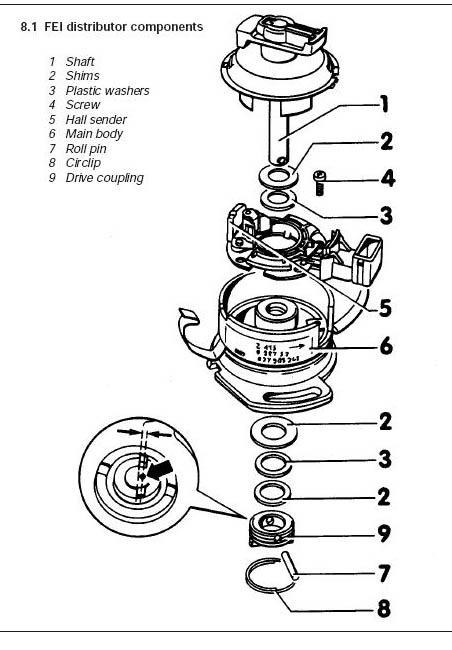

значи проблема е 99% ясен проверих идва си напрежение до датчика на хол смених бубианта с неква друга ма пак нема искра,след което пак свалих делкото и след щатетелно оглеждане забелезах парчета,някакви черно и се загледах още и тоя път забелезах че липсва покритието от вътрешната страна на датчика на хол.. според вас ако смена 3-ти(датчик на хол) дали и той ще изгарми има ли някакав проблем примерно във вала ?
дайте 1 схема на делко че бях намерил ама не мога да я намеря вече 6-ти час на 16 клапановия мотор мерси
tweemys
Мнения: 75
Регистриран на: Сря 19 авг 2009 7:38
Местоположение: Varna
Re: Кр няма ток до свещите
Мнениеот tweemys » Съб 17 окт 2009 10:13
snickers_
Мнения: 555
Регистриран на: Съб 21 юни 2008 18:27
Мнениеот snickers_ » Съб 17 окт 2009 16:04
мерси жив и здрав да си последен въпрос номер 7 как се избива
