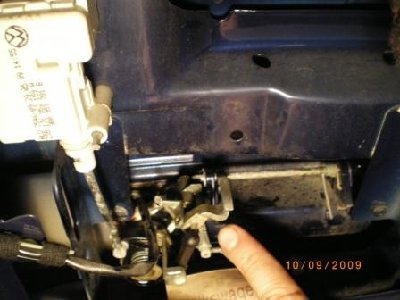

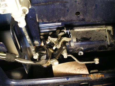

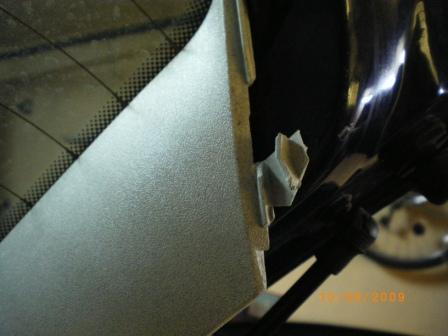

колеги оправих проблема най накрая както казах най трудно ми беше махането на кората за колеги които се сблъскат със същият проблем моите съвети са първо да започнете да надигате кората от към чистачката там най лесно тръгва и не се опитваите да махате кората изцяло докато е затворен багажника просто си промушете ръката и бутнете лостчето колкото да отворите багажника после е лесно.Има едни зъбчета които държат кората и няма как да отвориш на затворен багажник.Цялата работа е заяло петле което е останало в заключено положение само хубаво смазвате и сте готови качвам снимков материал.МЕрси на всички оказали съдеиствие :beer
това е положението в което го намерих заключено така беше заяло
това е в нормално положение(отключено) а с пръст показвам(заялото) петле което заема две позиции.
това са зъбчетата които държат кората
