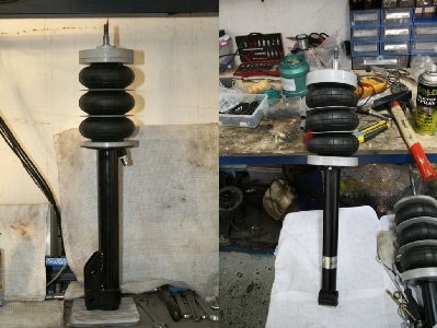

Мнениеот golf_III_2e » Вто 22 сеп 2009 15:03
според мен с два газови закса отзад 6те спре до упира поне при мен спря но за сметка на това стана зна4ително по твърда возията

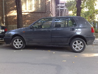

nik05
Мнения: 28
Регистриран на: Съб 15 ное 2008 13:50
Re: Как да повдигна задницата на Голф 3 с 3-4 см. ???
Мнениеот nik05 » Чет 24 сеп 2009 8:18
ето така изглежда...
nik05
Мнения: 28
Мнениеот nik05 » Чет 24 сеп 2009 8:19
ето и тази
Мнениеот poni » Чет 24 сеп 2009 17:33
колко см подложи отдолу?
