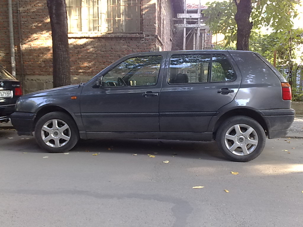

Колеги,наи сетне се справих с проблема,като поставих втулки под чашката на пружината.Благодаря на всички.
nik05
Мнения: 28
Регистриран на: Съб 15 ное 2008 13:50
Re: Как да повдигна задницата на Голф 3 с 3-4 см. ???
Мнениеот nik05 » Чет 24 сеп 2009 8:18
ето така изглежда...

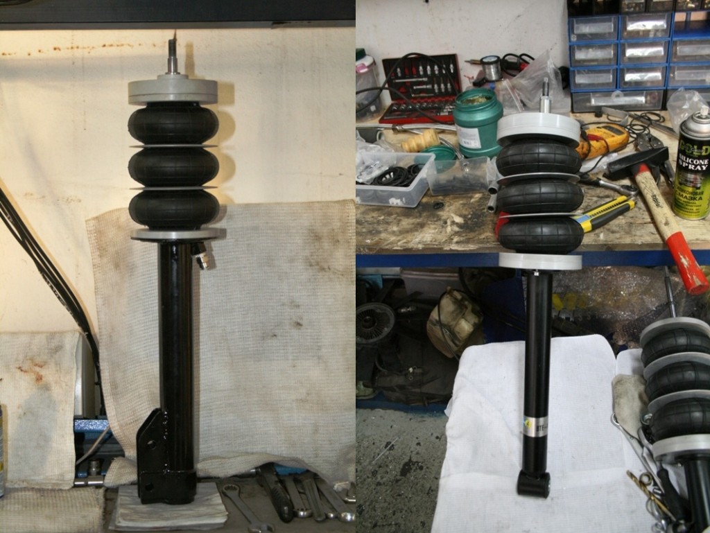

Мнениеот nik05 » Чет 24 сеп 2009 8:19
ето и тази

Мнениеот poni » Чет 24 сеп 2009 17:33
колко см подложи отдолу?
