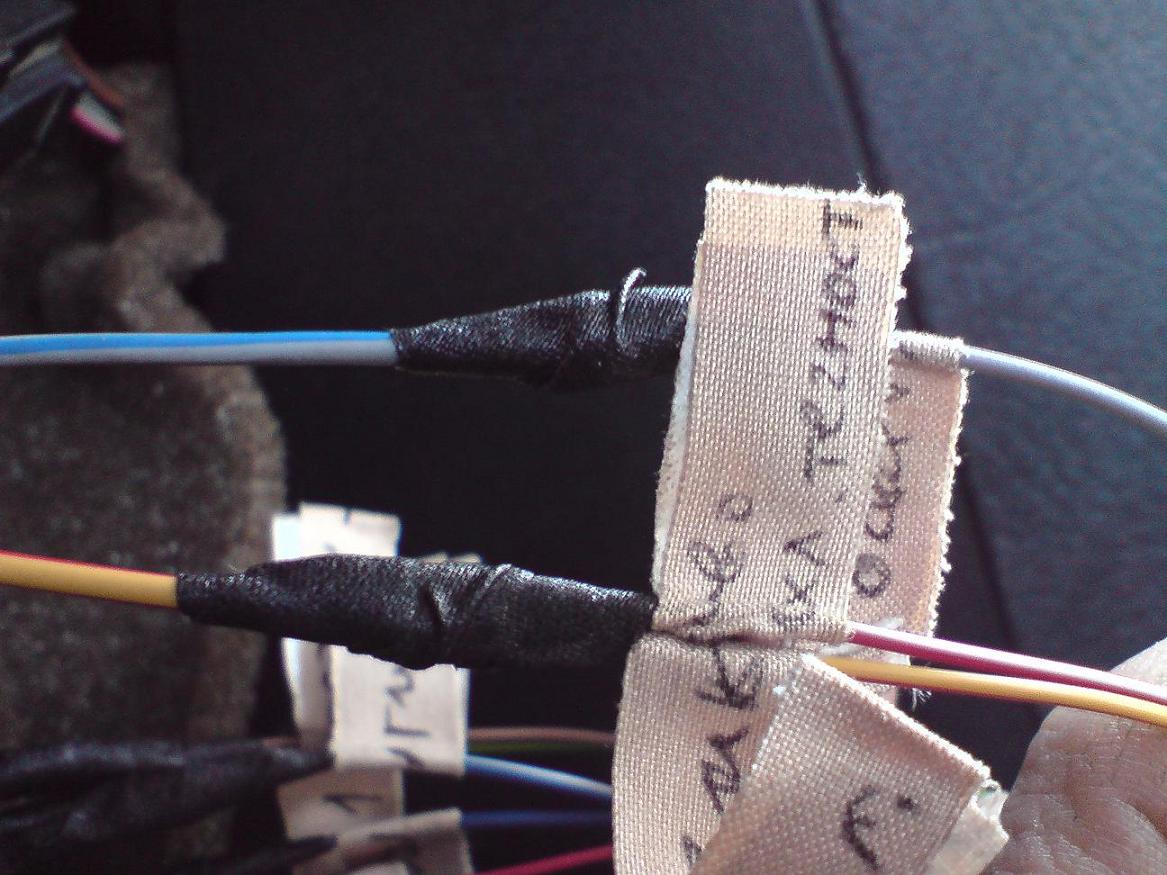

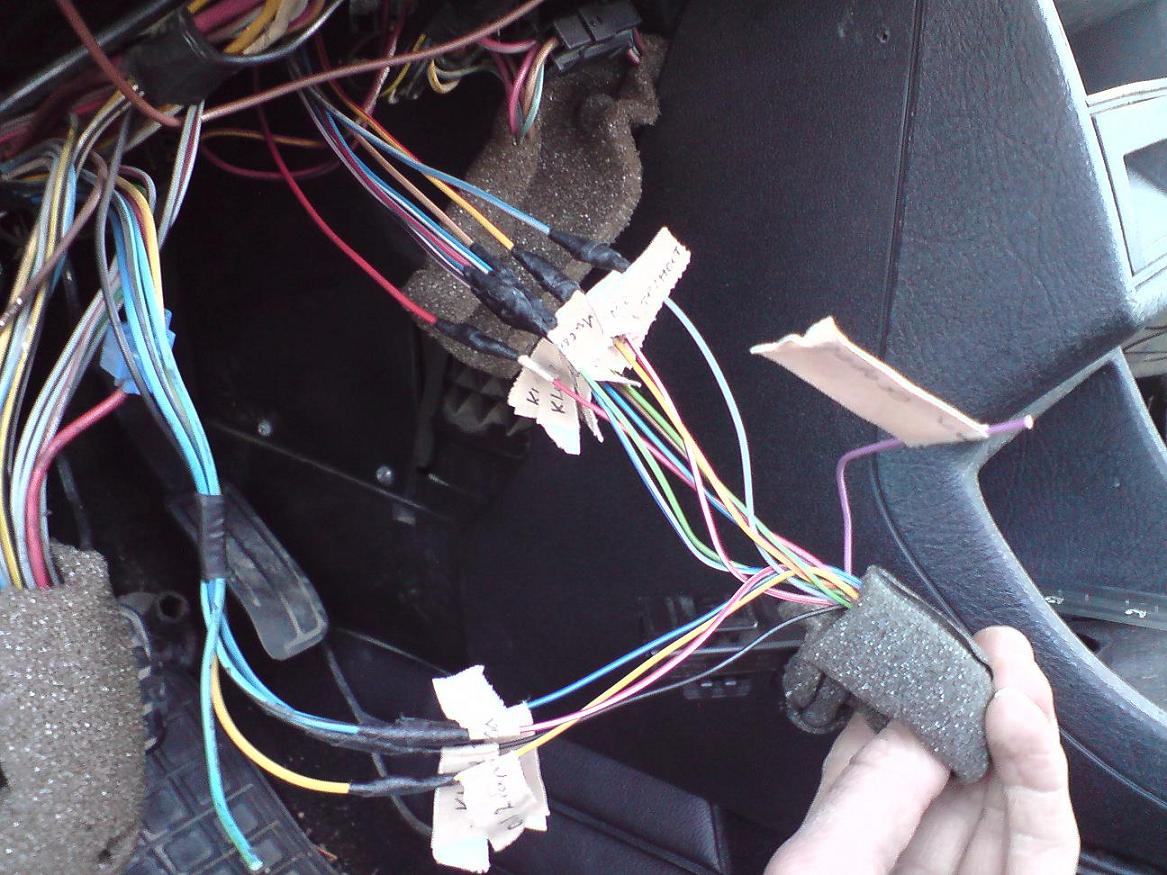

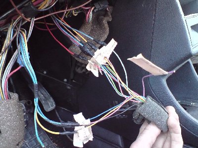

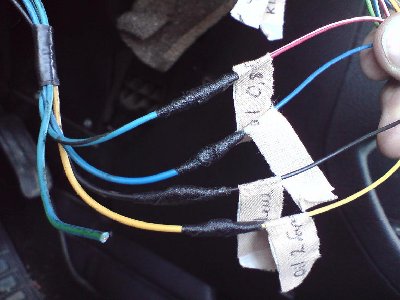

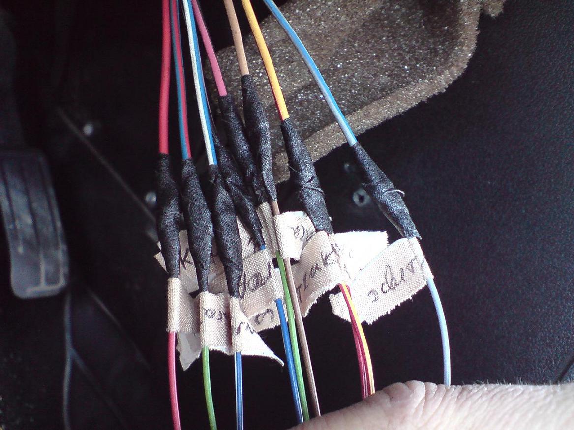

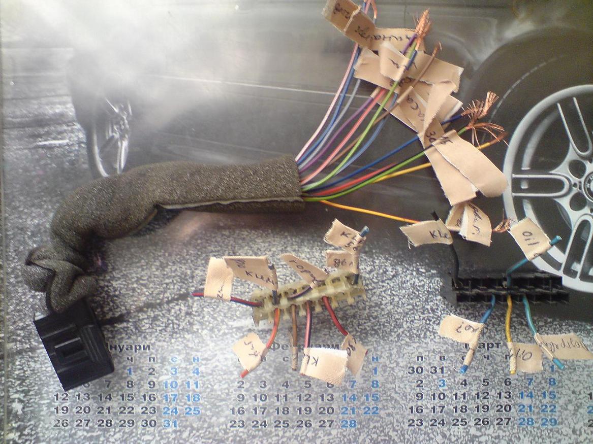

и така работата е свършена,таблото вече е на колата ,свети работи всичко и т.н.,а между другото кабелите ги вързах по схемите и всичко работи на 6 , а колкото до цветовете малко сте в грешка с тях,но не ми се спори защото има цветове от двойната букса които изобщо ги няма в единичната и обратно,и от цялата работа от 12 кабела само 6-7 са по цветове......
...........а и хартиса един кабел от двойната букса,черната,който в превод е подгряване и отговаря на 20 пин от единичната,но така си виси и сега ,явно е за подгряване при дизела.Също хартиса и един от единичната букса,превежда се изход за сигнала за скоростта ,но при двойната букса такъв няма и затова и той е излишен явно
За колегата дето няма букса ,и моето беше без ,в първата морга срещу 3 лева си взех единична букса ,остав тез ладени букси,запоявания на крачета и други такива
качвам и няколко бързи снимки с телефона
