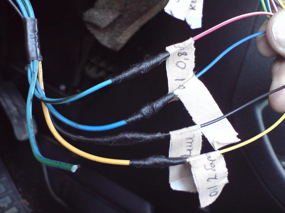

значи слагам табло с оборотомер.........колата е голф2 1.6 карбуратор 87'
моето табло е Мотометер с две букси и часовник
новото е ВДО с една букса и оборотомер
изчетох всички теми за тея табла и разгледах тук http://www.doppel-wobber.de/wbb2/Inform ... ument.html
и си мислех че всичко е ясно,но не
сега почнах срязах моите двете букси обаче ако се водя по този сайт цветовете на кабелите изобщо не съвпадат,всмисъл връзвам черен с бял ,червен със син ,зелен с кафяв............примерно,и другото което е че дори на някои места от голямата букса липсват кабели ,а трябва да има,забялязах че на голямата букса си има номерирани кабелите ,но номерата им се падат наобратно с тези в сайта ,ако следвам номерациите от сайта май няма да стане,ще има и излишни кабели.........или да карам по номерата на буксата които са,а тези на двете моите по сайта??????

така,цяла вечер ровя и мисля че стигнах до някъде ,но ще разбера след два дена ,че съм на работа .......
значи от този сайт някои работи не ми бяха ясни,например в двойната букса има Клема 58 а в единичната няма,в единичната има Fernlicht а в двойната няма и други още такива разминавания..........
ползвах тези две теми
viewtopic.php?f=5&t=120169&hilit=Klemme+30
viewtopic.php?f=60&t=38475&view=previous
и мисля че ми стана ясно
от дв. букса Klemme 58 отговаря на Beleuchtung от ед. букса,което е осветление
от дв. букса Klemme 61 отговаря на Ladekontrolle LIMA от ед. букса,което е динамо
от дв. букса Klemme 56А отговаря на Fernlicht от ед. букса,което е дълги
другото което е че кабелите на дв. букса за маслото са 0,3 bar и 1,8/1,4 bar ,а на ед. букса са 0,8 Bar и 2 Bar , но там е ясно :lol:
за цветовете ,май така като гледам само 2-3 кабела отговарят по цветове :roll:

и така работата е свършена,таблото вече е на колата ,свети работи всичко и т.н.,а между другото кабелите ги вързах по схемите и всичко работи на 6 , а колкото до цветовете малко сте в грешка с тях,но не ми се спори защото има цветове от двойната букса които изобщо ги няма в единичната и обратно,и от цялата работа от 12 кабела само 6-7 са по цветове...... :wink:
...........а и хартиса един кабел от двойната букса,черната,който в превод е подгряване и отговаря на 20 пин от единичната,но така си виси и сега ,явно е за подгряване при дизела.Също хартиса и един от единичната букса,превежда се изход за сигнала за скоростта ,но при двойната букса такъв няма и затова и той е излишен явно
За колегата дето няма букса ,и моето беше без ,в първата морга срещу 3 лева си взех единична букса ,остав тез ладени букси,запоявания на крачета и други такива
качвам и няколко бързи снимки с телефона
