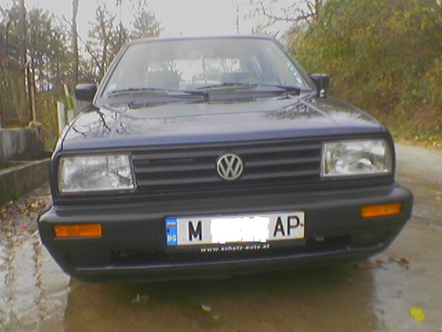

Здравейте колеги, искам да споделя за един проблем при коята кола. Става въпрос за Джета-2 1991 г и въпроса ми е следния: При въртене на волана наляво и надясно при запален двигател и при изключена предавка, тоест при работа на празен ход, двигателя си мени оборотите,тоест оборотите падат, а щом престана да го въртя, се нормализират. Нормално ли е това и ако не е, къде да търся проблема? И да добавя накрая, че масло в съдчето на хидравликата има и нивото е в нормите. Благодаря предварително.
