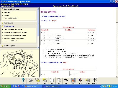

виж тук какви стойности са дадени :

Проблема е се състои в прекъсване на сигнала от ТПС към компютъра, проверено е съпротивлението и напрежението подавано от TPS към компютъра чрез мултимер и осцилоскоп! След подмяната ще пиша за резултата.
