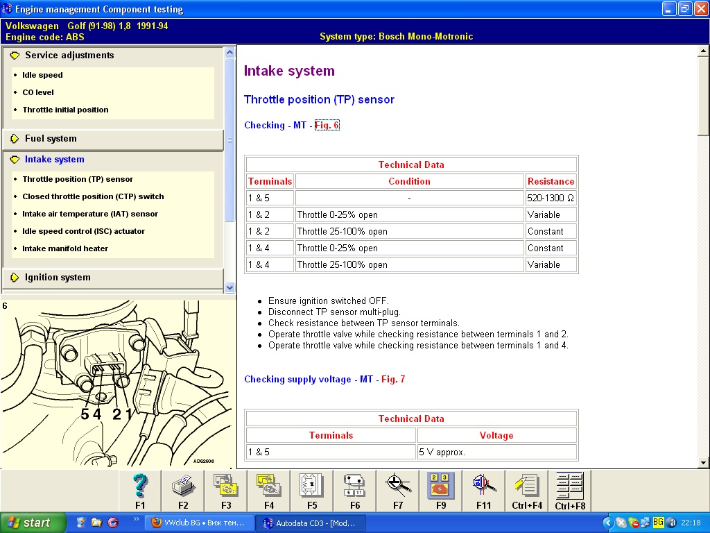

проблема е в тпс-а като го замериха показа 1.33 а до 1 са нормалнте стоиности

Мнениеот overapac » Съб 06 мар 2010 22:21
виж тук какви стойности са дадени :

Проблема е се състои в прекъсване на сигнала от ТПС към компютъра, проверено е съпротивлението и напрежението подавано от TPS към компютъра чрез мултимер и осцилоскоп! След подмяната ще пиша за резултата.
