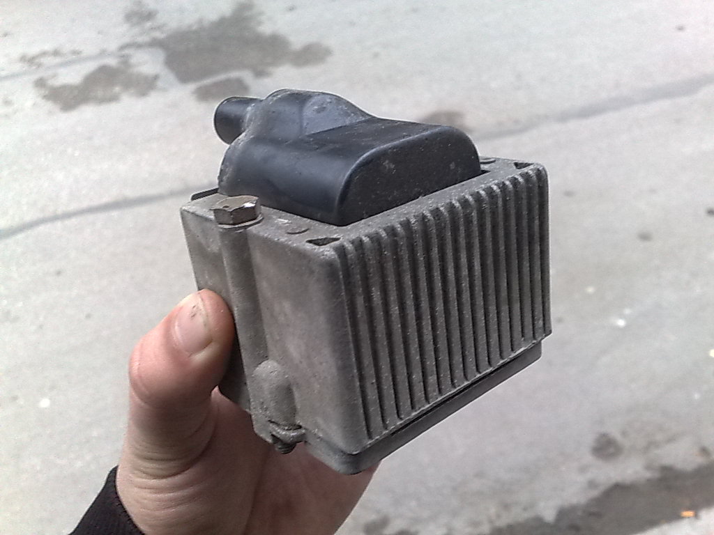

Колеги,преди да ви кажа какъв е проблема ми ,ще ви кажа че използвах търсачката,но никъде не открих сроден проблем като моя.
Голфа е 1.6 моно на ГАЗ.Както си карах,колата изгасна и след това няма палене.Оставих я един ден,на другия пак я пробвах и пак неможе да запали.Отворих капачката на делкото и старателно почистих всичко с шкурка и пак неще.След това откачих кабела ,който идва от бобината и останових че не идва ток???
Някой може ли да помогне,каква може да е повредата-помогнете.

Колега, ти сам си си открил повредата :) Намери друга бобина за проба, и ще разбереш дали е само там проблема :beer

няма ли друг начин да се разбере дали е отишла бобината?защото все пак струва пари,а ако не е от нея...?

колеги,тя бобината вървяла с някакъв комутатор комплект.И може да е изгорял или комутаторът или бобината.

може, но са комплект каот резервна част.
Около 100 лв струва удоволствието- и на двата Сеата (АPQ и AEE мотори) сменях бобини :012:

nik05 написа:няма ли друг начин да се разбере дали е отишла бобината?защото все пак струва пари,а ако не е от нея...?
Има начин. Въртиш на стартер и гледаш дали пръска дюзата . Ако пръска ,сменяш бобината+комутатура . Струва около 60-70 лева. Това е често срещан дефект при ВАГ .

не забравяйте и клемореда, че много обича да се разваля :wink:

колега ако нее бобината датчик на хол в делкото се намира също много чест проблем

99% е бобина (с комутатора)

Колега имах същият проблем преди 30 дни, втора употреба от морга 35 лв, нова беше 70лв.
