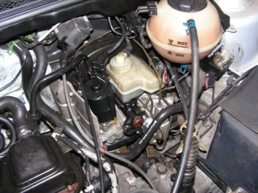

За да няма съмнения по повод вида на АБС-а - ето го на снимка.
