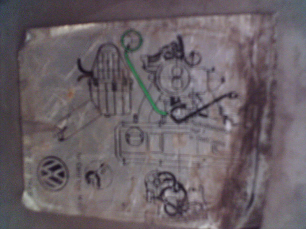

На капака над двигателя на Пирбург си има схема. Поне на моята 26 годишна колица се е запазила. Утре ще мога да снимам, но апаратът ще е кофти. Трябва да имаш и една пластмасова "круша", колкото юмрук, кръгла, която при мен липсваше! Намира се отдясно, точно на ръба и се крепи с ламаринка.

Ето я обещаната схема. Съжалявам за качеството и забавянето.
