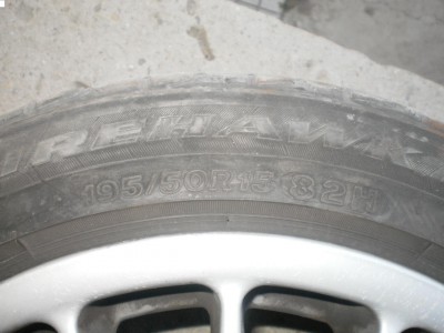

Колеги намерил съм едни джанти и искам да попитам дали ще станат на голф 3...
Това пише на джантите...
7Jx15H2
J 27 4A
ET 35
97
Джантите са със гуми 195/50/15 с 5мм грайфер...
Мисля да не сменям гумите...

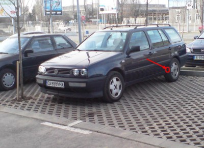

това е с 195/65/15
При мен почнаха да опират отзад когато амортесьорите ми тръгнаха да си заминават. Хванах гумения чук и чукнах веждата в един очастък от 5см малко над прага (очертан в червено) и вече и с отиващите си амортесьоти не опира.

Re: Тези гуми ще станат ли на Голф 3...
Ебаси, не е истина това!
Дали не е от шок тампоните, може да са се посмачкали!
Иначе за веждата е ясно, то това е болка голяма!
При мен опира на чисто ново окачване с 205/40/16 отзад.
