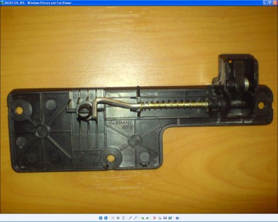

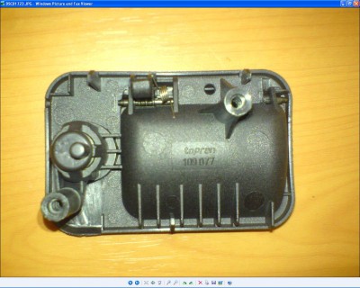

Привет колеги,
и моята жабка се потрооши от към палчето, сега на новата дръжка която купих палчето не и достига до металното лостче, а са идентични с оригиналното (сравних ги).Довечера ще кача снимки да ми кажете дали няма още нещо счупено или може би пропускам нещо?!
kunch
Мнения: 16
Регистриран на: Вто 30 дек 2008 1:44
Re: Жабка Голф 3-ка???????
Мнениеот kunch » Вто 22 юни 2010 17:38
ето ги:

icefire
Мнения: 1777
Регистриран на: Сря 04 юли 2007 9:27
Местоположение: Мünchen/София
Мнениеот icefire » Сря 23 юни 2010 9:57
Аз пък си имам резервен начин на отваряне. След като веднъж се счупи я отворих по гореописания начин с отвертка. След това си запоих с поялник счупеното палче, като допълнително го подсилих и вече не съм имал проблеми няколко години. Само че имам и резервен вариант - отключващия щифт, дето го бута една невъзможно здрава пружина, съм го вързал с конец, който минава после през дупката за дръжката и е залепен от вътрешната страна на дръжката с тиксо. Ако пак се счупи механизмът, просто бъркам с нокът под дръжката, разлпвам тиксото и си дърпам конеца ;) До сега не се е налагало, но го препоръчвам като идея на всички, дори и на тези със здрави жабки, защото при VW Golf 3 чупенето на жабката е само въпрос на време.
