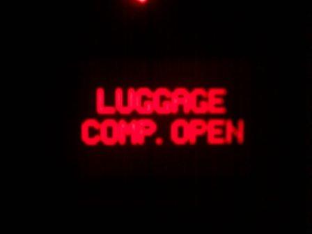

Това е след смяната на езика с ВАГ-КОМ,преди това беше на италиански ,но не помня как беше.

ildimi
- Мнения: 30
- Регистриран на: Съб 26 апр 2008 20:50
- Местоположение: Казанлък
Re: Смяна на език на компютъра.
Е това е друго колега, разбирам че разума надделя...не да се правим на "умници " - не го казвам с лоши чувства !
Та по същността на въпроса - разглеждайки снимката виждам че има разлика наистина !
Това излиза при мен при отворен багажник :
LUGGAGE
COMPARTM.
И над надписа има символична кола в профил с отворен багажник / това не става при отварянито на която и да е врата /
Което така или иначе си означава багажно отделение - при теб са написали OPEN , а пи мен са показали колата символично в профил с отворен багажник. Малко различие между Голф и Бора. Колата я купих от Белгия и естествено беше с френски език, след като ми я смениха с англ. имах някакви малки съмнения , но за нещо съвсем друго.
Както и да е , благодаря ти за ангажимента да направиш снимка !
