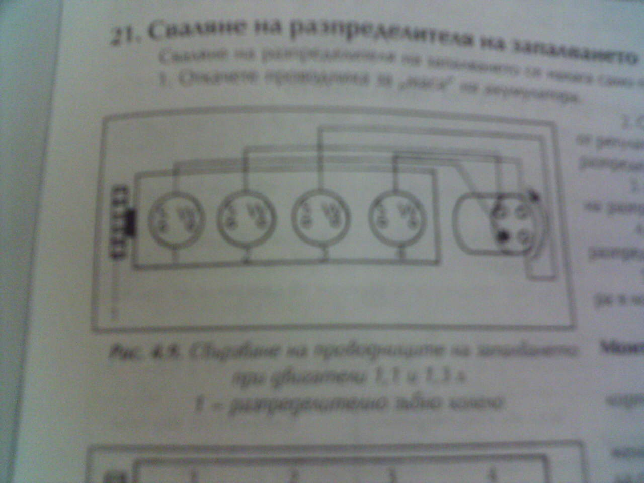

днес разбрах от момчето от което взех колата,че преди около една година е сменял датчика на Хол и майсторът който го е сменял е счупил някаква бакелитова част в самото делко и след като я сменил с нова я е обърнал на обратно и сега вместо да пали на първи цилиндър,пали на четвърти но му казал,че това нямало значение но мен ме съмнява да е така
Zlobomir
Мнения: 991
Регистриран на: Сря 15 ное 2006 10:46
Re: проблем с голф 2 1.3i NZ
Мнениеот Zlobomir » Сря 19 май 2010 17:54
Зарежи тази работа, редът на цилиндрите си е от огромно значение. Друг въпрос, че много ме съмнява всичко, защото като почва от 4-ти, просто да се завъртят кабелите на делкото и воала... Защото да се подава искра на друг цилиндър, който не е в ГМТ с горивна смес, означава двигателят да работи на черна магия. Моторът всъщност трябва да е HZ, ето някаква схема:
Едит: Воала от италиански. Потърси, в една тема бях снимал няколко странички от книжката как се настройва.
Последна промяна от Zlobomir на Сря 19 май 2010 18:19, променено общо 2 пъти.

Мнениеот velizar19791979 » Сря 19 май 2010 18:00
имаш впредвид да разменя кабелите,амо под воал за какво става на въпрос,че не ми е ясно това
