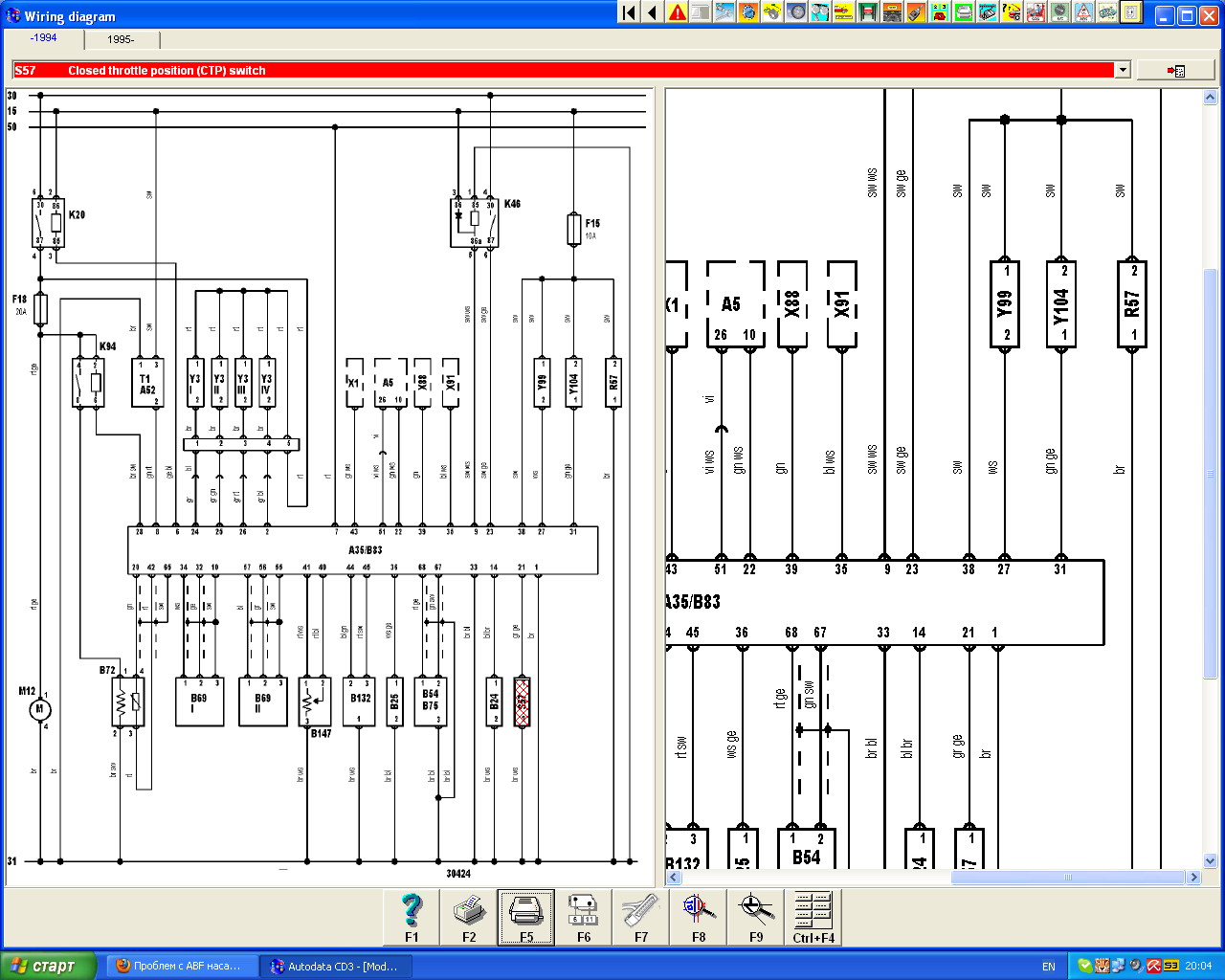

та на тази 12-та страница гледам долу в ляво точно
Diagnostic conector
Gry/Wht - отиваща на 43-ти крак - имам я тази жица с точно този цвят
Yel - отиваща на 21-ви крак - имам също тази жълта жица но в Ауто дата ми пише че била от датчика на коляновия вал.
а и като си мерих буксите си вървеше точно там този кабел.
Гомняното е че листата останаха в мъртвеца и сега съм пред ПЦ_то и малко на изуст говоря дали на 21-ви крак ми беше тази жълта или на 21-ви крак ми излзаше съвсем друг цвят. Но със сигурност си тиваше с комплекта жици за датчика на коляновия вал. Който ако приемем че съм объркал и не му е там мястото, ще трябва някой да каже къде да го вържа деева

за сега смятам че или 21-ви кабел не отива където трябва или уекинко съм го опушил ЕКУ-то при първото въртене без маса на мотора ... :banghead:
van4ooo ей това е питанката. от другите схеми там трябва да е жълт кабел на 21-ви крак и да е L шината

Аз като гледам си объркал здраво инсталацията. По схемата дето е дал колегата ( аз я гледам и при мен в аутодатата) датчика на кол. вал е на 67 и 68 краче, а датчика на разпр,вал( в случая делкото) е на 44 и 45 краче.

не, всичко е наред. коляновия си е на 67 и 68 и при мен
за 21-ви крак говорех по горе наизуст. щото не помня какво имаше на него.
всъщност нищо не е на ред щом неще да запали :? утре ще я гледам пак инсталацията

Запалих кочината. Благодаря на Ники (N_Milanoff) за ECU-то. Не беше проблема в него.
Оказа се че от 100 вида схеми дето имам кабел лилав/черен съм го сложил на маса а той е трябвало да е на + на контакт.
И за капак ако не съм закачил делкото а си го връткам на ръка ECU-то заради невърщящия се колянов вал и липсващите данни от него не подава сигнал към бобината за да не прави грешни детонации.
така че извода е : ABF ако мерите бобината - само на стартер и при включен датчик на хол и на коляновия вал. иначе кур искри. :012:
