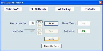

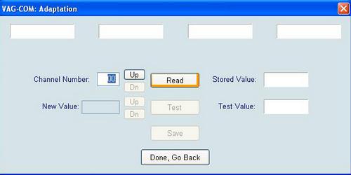

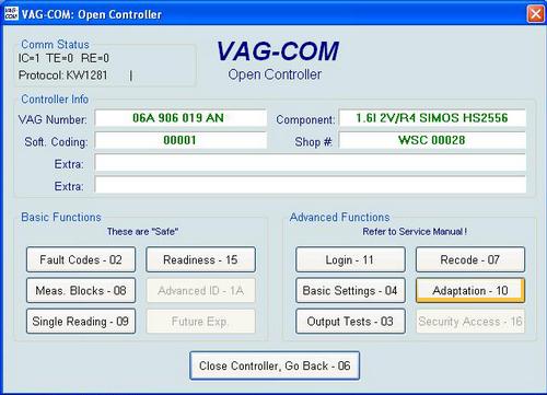

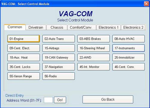

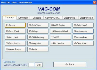

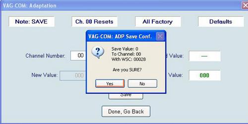

Нали знаеш, че на 1.6 дросела, след като го изчистиш, не се адаптира като на другите коли?
Методиката е различна, заради ECU-то.

Мисля, че и преди го бях писал някъде.
Ей тъй:
