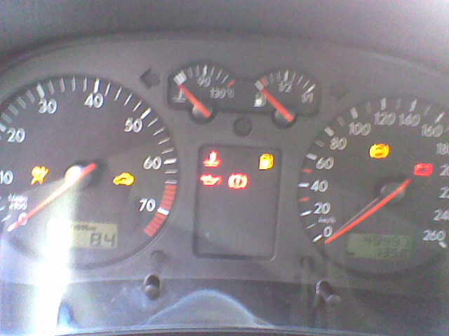

Здравейте колеги,отново се допитвам до всезнаещия форум,и очаквам да помогнете на мен а и на други колеги неразбиращи немски за да се самообразоват.Става въпрос за бордкомпютъра на vw БОРА 98год.,данните се изписват отдолу под оборотомера и означават 6 -7 неща които съм ги разгадал,но от известно време като дам на контакт винаги ми показва външната температура и ми изрисува едно слънце и колкото пъти паля толкова пъти ми показва това независимо на какво друго измерване съм го нагласил.Доскоро ми тръгваше от последните показания на които съм огасил колата и когато включа показ. за външна темп.си показваше градусите но без слънцето.Предполагам,че е нещо свързано с температурата но чак пък да показва кога е слънчево не вярвам.И второто ми питане е за следното:Между оборотомера и скоростомера имам голям дисплей на който освен няколко контролни лампи които светват при даване на контакт и след това огасват в горната половина на дисплея, друго нищо не се изписва,в долната половина изписва ли се нещо и ако да кога?

При по-нови модели след 2000г. в долната половина на големия дисплей има прозорче в което борд компютъра изписва разни информации -среден разход и т.н.,както и предупредителни съобщения-за сервизни интервали ,грешки в отделни модули и др.
При теб прозорчето го няма ,тъй че не очаквай скоро нещо да светне там.
Re: Въпроси за борд компютър на БОРА 98г.
Когато околната температура е под 4 градуса(или там някъде)приоритетно на дисплея се изписва температурата като предупреждение за евентуална опасност от заледяване на пътя.

Сигурен ли си, че това е слънце а не е снежинка?Когато стане студено(под 4 градуса) както е писал колегата по горе, на дисплея излиза снежинка като предупреждение от заледяване на пътя.Дано съм помогнал.

Възможно ли е да не е слънце а снежинка!На мен ми показва снежинка и също звуков сигнал когато температурата е +4 и -4 градуса!А между оборотомера и скоростомера ти няамш дисплей!
dokros написа:При по-нови модели след 2000г. в долната половина на големия дисплей има прозорче в което борд компютъра изписва разни информации -среден разход и т.н.,както и предупредителни съобщения-за сервизни интервали ,грешки в отделни модули и др.
Със сигурност не е за модели след 2000г!И сегашният и предният ми Голф 4 са 1999г и са с Half Fis дисплеи!

Не знам дали е дисплей,обаче е едно червено стъкло което се вижда на снимката,а тя е от моето арматурно табло,а относно слънцето може да е и снежинка.БЛАГОДАРЯ колеги за пълноценните отговори.......

Снежинка е, свети под 4 или 5 градуса навън. Означава да внимаваш заради обстановката.

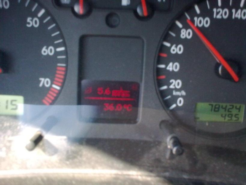

Христо Стайков написа:Не знам дали е дисплей,обаче е едно червено стъкло което се вижда на снимката,а тя е от моето арматурно табло...
а това е от моето аматурно табло,намери сам разликата

Това за разликата в дисплея и годината на производство го разбрах,мисълта ми беше дали не се изписват някакви предупредителни надписи примерно като при Вентото за ИНСП 1:ИНСП 2 и тъй на татък?
