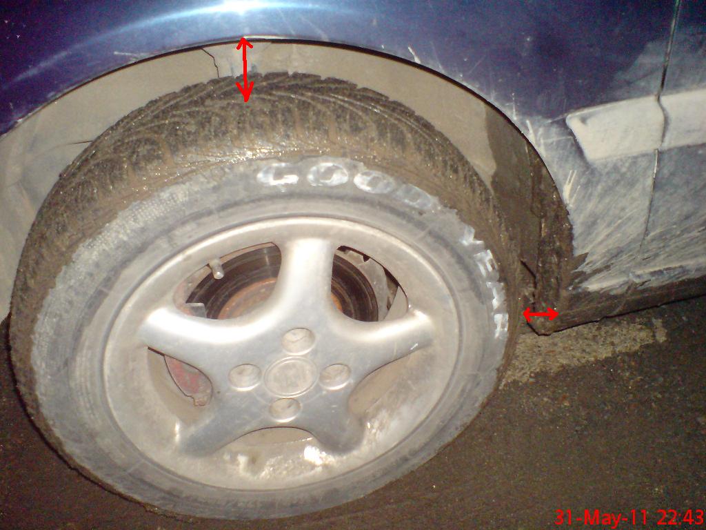

Здравейте.Знам, че е късно но това днес ми направи впечатление, че разстоянието между гума и калник ми е различно на 2-те гуми. Предна лява гума има разстояние от около 50-60 мм до калника, а предна дясна от около 35-45 мм до калника и при пълен ляв завой като се качва на тротоар опира, а при пълен десен не опира. Ето и снимки...

WOB написа:Усукано купе scare, разбит преден мост>
Доооообре бе, даже има луфт в седалките :banghead: :banghead: :banghead:
От кога имаш колата, виж пружините и стабилизиращата щанга как са. Малко вероятно, ама не е невиждано - блокирал амортесьор...

Петър Петров написа:
Или тампони на носачите,при мен те бяха причината за същия проблем :да:

Аз и друго нещо съм виждал...ако щете се смейте ама я измери и калника колко ти е широк долу,понеже съм виждал и такива майсторлъци mhihi Иначе.може да е от тампоните на носачите или стабилизиращата щанга,но не вярвам да дава чак такова отклонение. Виж ако е имала удар отпред е ясна работата

Ами това за изтървал преден десен амортисьор... възможно ли е?

Може и да имаш разлика между 2те пружини, ако разликата е само във височината.

Това, че не е само във височина ами и назад към калника, а това с амортисьора дето е изтървал дали влияе...

Звучи логично...понеже гумата по принцип не върви успоредно на калника,а малко настрани

То е ясно няма да се отървеш без да качваш колата на крик да сваляш гуми и т.н. - виж маркировката на пружините ако е останала такава (говоря за цветовете на точките) виж да не са ти сложили някоя по-къса пружина по грешка, да нямаш скъсана витка която да си седи долу в основата. Ако имаш запекъл амортесьор според мен ще си проличи при натиск на колата чак запекъл - е доста странно.

Искам да добавя, че преди ден бях в София и след Пловдив като си карах волана дърпа в дясно, а в градски условия не може да дърпа защото не се развива такава скорост... Комшията ми каза "Стенд" ще оправи нещата...

JoJoooo написа: каза "Стенд" ще оправи нещата...
Вече да беше отишъл.Поне ако не друго на място ще ти кажат причината без ти да гадаеш.

mariovasi написа:
Много правилно! Само стенд ще ти каже каква е истината! Прежалваш някой лев и си готов!
Но мисля че ще минеш тънката лайсна!
Да не забравиш да кажеш резултата!
п.п А да те питам, да си давал колата друг да я кара, или да си ударил дупка или в някой тротоар колата? Шот само от това се получава такава разлика в гумите! Не искам да те плаша, ма няма управия!

Колега някаде по пружината трябва да има то4ки с различни цветове,погледни дали са еднакви на двете пружини.Може и от едната да липсва парче огледаи ги в краиштата,там се чупят попринцип.
