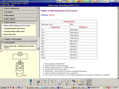

Това с датчика е толкоз тривиално и често срещано, че е повече от задължително да се започне от него. Ако дава лъжливи показания на компира е нормално да има завишен разход. Ето и стойностите:

Докладвам:
Датчика за температурата е наред.
При външна 28 градуса датчика показваше 31.
При загряла кола стои на 90 като стигне 94,5 - включва перката на 1-ва степен.

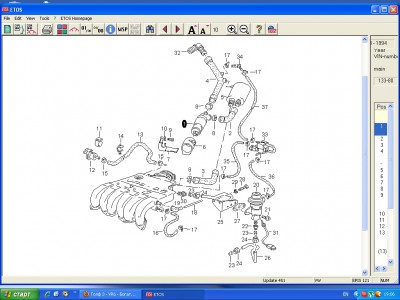

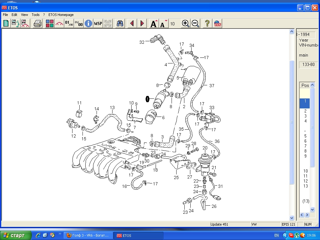

Появи се обаче следната грешка, която не се трие.
Всичко ме навежда на мисълта, че или има пропуск на вакуум от някъде или дросела се егава нещо.
Някой да има схема на вакуумите на ВР6 ОБД2?

Re: Голф 3 - VR6 - Богата смес?
Това е за ОБД1.
