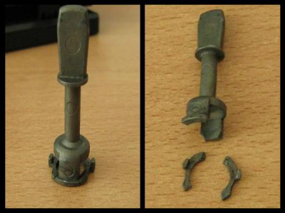

Чупи се ето тази част
и ключа не може завърти механизма. Това се продава като отделна част и може да се смени.
