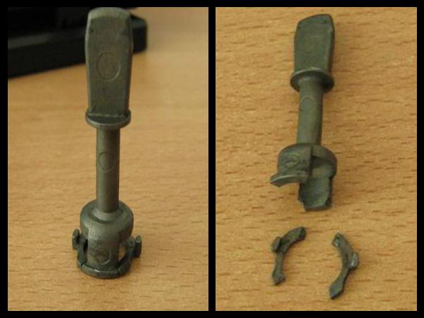

Здравейте колеги ,имам следният проблем когато си купих колата установих ,че патроните на двете врати не работят не оключват, и не заключват колата,а само се въртят от и до някакво полужение ,можели това да е направено с някаква защитна цел -незнам ,на ми писна станели нещо с дистанционното край. Някои може ли да ми каже дали патроните може да се оправят или как се сменят.Благодаря!

Чупи се ето тази част
и ключа не може завърти механизма. Това се продава като отделна част и може да се смени.

Но можеш ли да ми кажеш как се сменя
Няма как да ти обясня тук!!! Не е нещо чак толкоз сложно,свали ключалката тя се държи на един болт. Като я свалиш и разгледаш механизма ще прецениш дали можеш да се справиш. И не бързай да купуваш ключалки втора ръка на мен ми взеха 25лв.След това видях "въпросната" част да се продава в магазин.
