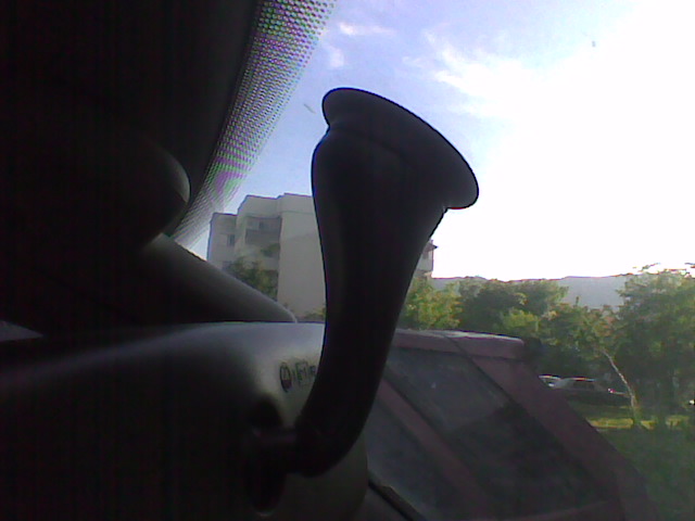

1.Как да сваля вътрешното огледало,защото искам да залепя фолио

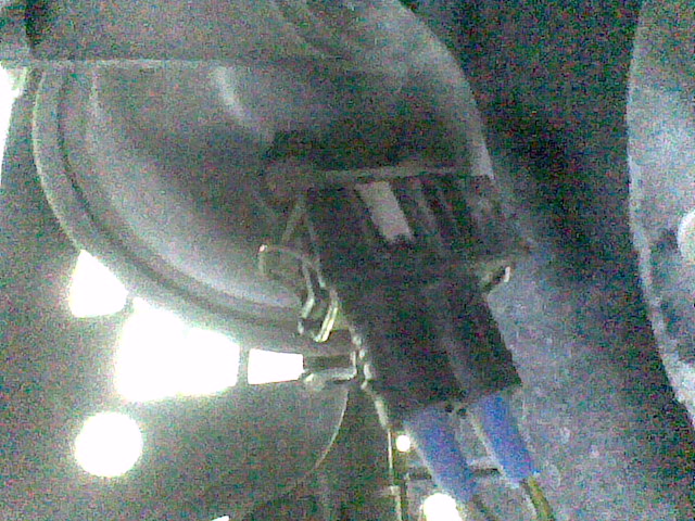

Това е буксата на стария клаксон

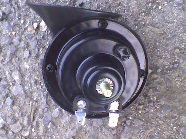

Това е новия клаксон

колега за огледалото не знам,обаче тов ана първата снимка до колкото с ами казвали е тромба(и аз мислех че е клаксон)та за нея май ще имаш нужда от реле понеже е по голям консуматор,но не съм 100%сигурен, некя и някой друг се изкаже дали ще е проблем или не,иначе имам оригинален клаксон от голф2 за продан ако те интересува драсни едно ЛС, а какво му е на твоя та искаш да го сменяш?

колега за огледалото се сваля със завъртане на самото стебло от огледалото до стъклото на ляво или дясно но на стъклото остава основата за която се закрепва стеблото трябва да изрежеш дупка на фолиото.Успех :да:

zdravko_jett написа:колега за огледалото не знам,обаче тов ана първата снимка до колкото с ами казвали е тромба(и аз мислех че е клаксон)та за нея май ще имаш нужда от реле понеже е по голям консуматор,но не съм 100%сигурен, некя и някой друг се изкаже дали ще е проблем или не,иначе имам оригинален клаксон от голф2 за продан ако те интересува драсни едно ЛС, а какво му е на твоя та искаш да го сменяш?
Той моя си работи обаче искам да си сложа по силен клаксон.

и аз съм навит за такъв клаксон(тромба) и трябва да се сложи реле но незнам къде и какво реле моля компетентните за помощ извинявам се че се намесвам в темата

сега видях че имам реле 53 това означава ли че няма проблем да си сложа 2 клаксона(тромби) като на снимката по горе

BOCOO написа:сега видях че имам реле 53 това означава ли че няма проблем да си сложа 2 клаксона(тромби) като на снимката по горе
ако наистина трябва реле нали за което не съм 100% сигурен та връзването му е елементарно,на 2та извода за бобонката подавш + и- демек изводите за клаксона който си е на колата+са мисля че е постоянен а минуса минава през волана прекъсвача,после вземаш+от акумулатора през едно бушончеи го подаваш на контакта на релето от другия му краи отива към тромбата,подаваш и още един-на тромбвата и си бипкаш горе доло при налични материяли работа за 20тина минути

Здравей колега.При мене не стана така защото клемите които са на тромбата са по широки и не искат да влезнат.А аз имам питане относно сенника как е по добре да го направя с фолио или има едни които са пръскани и също така ме интересуват какви са цените ще съм ви много благодарен ако ми отговорите.

Колега и аз като ти видях темата чак сега се светнах какъв беше при мен проблема.Миналата седмица реших да си сменя оригиналния клаксон с почти същия като твоя, но явно това не се води клаксон, ами както колегата по-горе каза тромба...та аз тогава незнаех и вързах тромбата на мястото на клаксона, но щом натисках от волана за да свирне се чуваше само пукане...Та наистина ще трябва да вземеш 12v от акумулатора и да вържеш едно реле на стария кабел за клаксона за управление.За съжаление нямах уред тогава да измеря колко волта дава на клаксона и не съм си купил подходящо реле, но утре ще го правя и аз :mrgreen:

Колеги, вчера си поиграх малко и относно до тромбите не ми трябваше реле.Свързах ги с кабели и стана.Сега обаче трябва да сложа "обувки" и нещо като изолация за да не стане късо.Ако някой се интересува мога да кача снимки като го направя и да му кажа модела на клаксона (тромбата). :) :)

Да звука е по-силен отколкото на оригиналния клаксон на VW.Тези които купих са два в комплекта по-силен и по-слаб.

Ако имаш познат във фирма за автостъкла го питай как свалят огледалото. Като ми сменяха предното стъкло нямах възможност да наблюдавам, ама момчетата свалиха огледалото и всички стикери от предното стъкло и ги сложиха обратно на новото.
