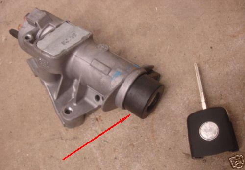

направих резервен ключ,без ампула,като идеята ми бе да сложа в близост пластмасовия ключ и той да изключва имобилайзера,обаче колкото и близо да го държа от 50 опита само по веднъж успявам да запаля с новия ключ,някой знае ли къде точно е този имобилайзер?

Антената на имобилайзера е черната гривна около патронника на ключа.
Иначе самия имобилайзер е на съвсем друго място.

мерси колега,ще пробвам да сложа ключа максимално близо до тази гривна

интересна работа,слагам новият ключ,допирам стария до антената завъртам и пак не се изключва имобилайзера
